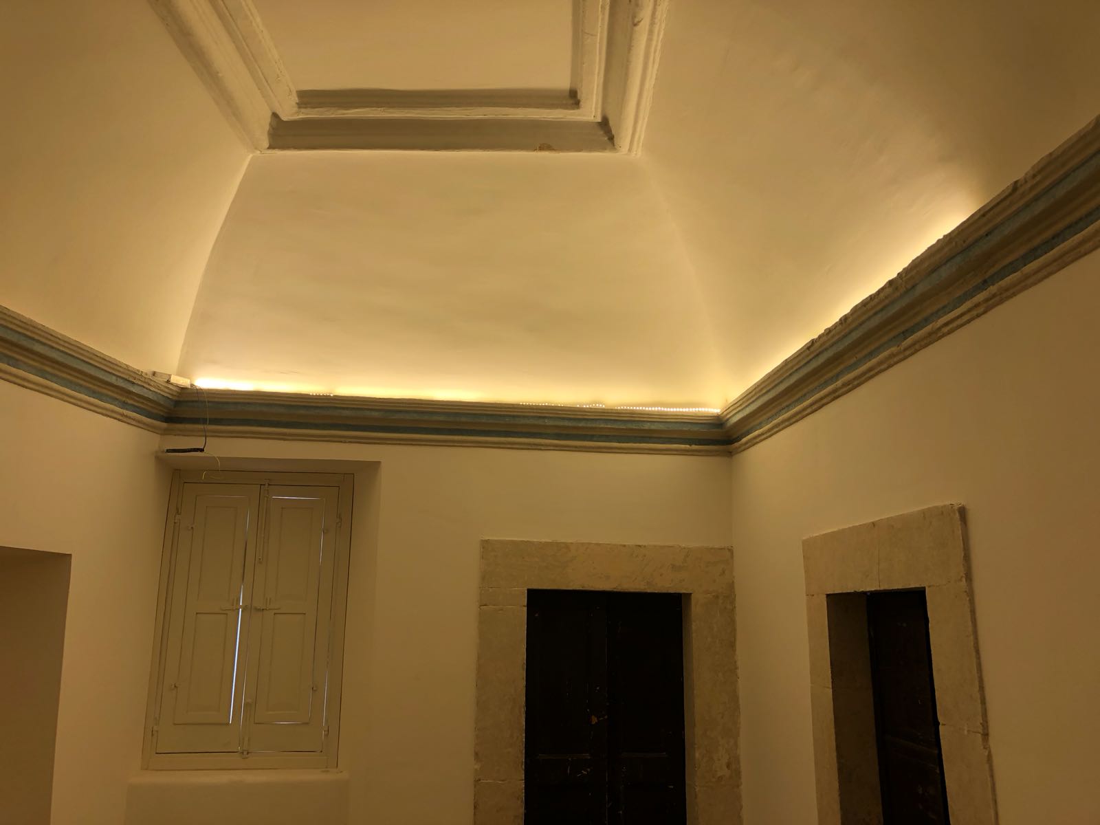

Buonasera, devo realizzare un'illuminazione con striscia led sulla cornice perimetrale di 4 stanze con soffitto a volta. La striscia led deve illuminare tutta la volta ma fornire illuminazione a tutta la stanza, essendo l'unico punto luce. Inizialmente avevo pensato a dei faretti da posizionare sulle cornici ma poi mi hanno direzionato verso le strisce led dicendomi che il risultato sarebbe stato più bello.
Adesso però mi sto scontrando con i costi veramente alti. Le stanze sono abbastanza grandi, diciamo di perimetro medio di 25 metri. Pertanto mi serviranno almeno 150 metri di striscia led con relativi trasformatori.
Non sono esperto quindi non saprei dove orientarmi online per cui vi chiedo la cortesia di indicarmi un prodotto economico ma che illumini a sufficienza le stanze con relativi trasformatori. Credo che per risparmiare dovrei acquistare un unico rullo sezionabile no?

Ho indicato il perimetro perché pensavo che la striscia led dovesse occupare tutto il perimetro della cornice sotto la volta. Adesso comunque le misuro esattamente e scrivo le dimensioni esatte di ogni stanza.
Ecco le dimensioni:
Stanza 1: 5,30 x 6,75
Stanza 2: 2,90 x 6,35
Stanza 3: 4,30 x 6,10
Stanza 4: 6,40 x 4,30
Allego anche la foto di una stanza dove ho fatto una prova acquistando 5 metri da un rivenditore locale.
