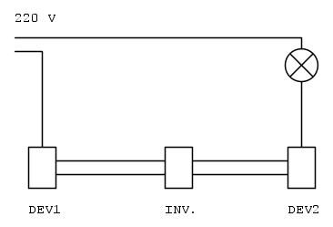

controllando un circuito dove una lampada è comandata da 3 punti,ho notato che,controllando col cercafase,il neon del cercafase si illumina su ambo i fili con pari intensità;la lampada si accende regolarmente,se ci fosse stata tensione su tutti e 2 i fili non avrebbe dovuto accendersi,come mai succede ciò?allego lo schema del circuito:

Prova a fare una verifica, probabilmente gli interruttori interrompono il neutro anzichè la fase.

Intendi misurando col cercafase sui morsetti dei deviatori/invertitore? In quel caso confermo che viene interrotto il neutro e quindi a riposo arriva la fase di ritorno indietro sulle deviate.
A punto luce acceso invece il cercafase non dovrebbe illuminarsi su nessun filo perché in quel momento sta circolando solo il neutro sugli interruttori. La fase va solo diretta al punto luce.
Se così fosse devi invertire il tutto. Verifica però prima se anche altri punti luce presentano la stessa cosa. Se così fosse, magari i fili invertiti stanno o nel quadro generale, o addirittura sotto al contatore Enel.

Il controllo l'ho fatto sul mammut situato nella plafoniera della lampadario,è li che ho visto accendersi il neon del cercafase su ambedue i fili...

Prova a svitare la lampadina (come ti hanno già scritto viene interrotto il neutro e non la fase, e la resistenza della lampadina è trascurabile)

purtroppo chi ha fatto l'impianto 25 anni fa(e parlo di professionisti),non ha rispettato la regola di far passare dagli interruttori la fase,ha fatto a caso,per cui su alcuni viene interrotta la fase, su altri è il neutro ad essere interrotto;montando un lampadario,per scrupolo ho fatto un controllo col cercafase e mi sono accorto di questo...

Hai ragione svitando la lampadina e controllando poi col cercafase,la segnalazione è regolare quindi è il neutro ad essere interrotto
