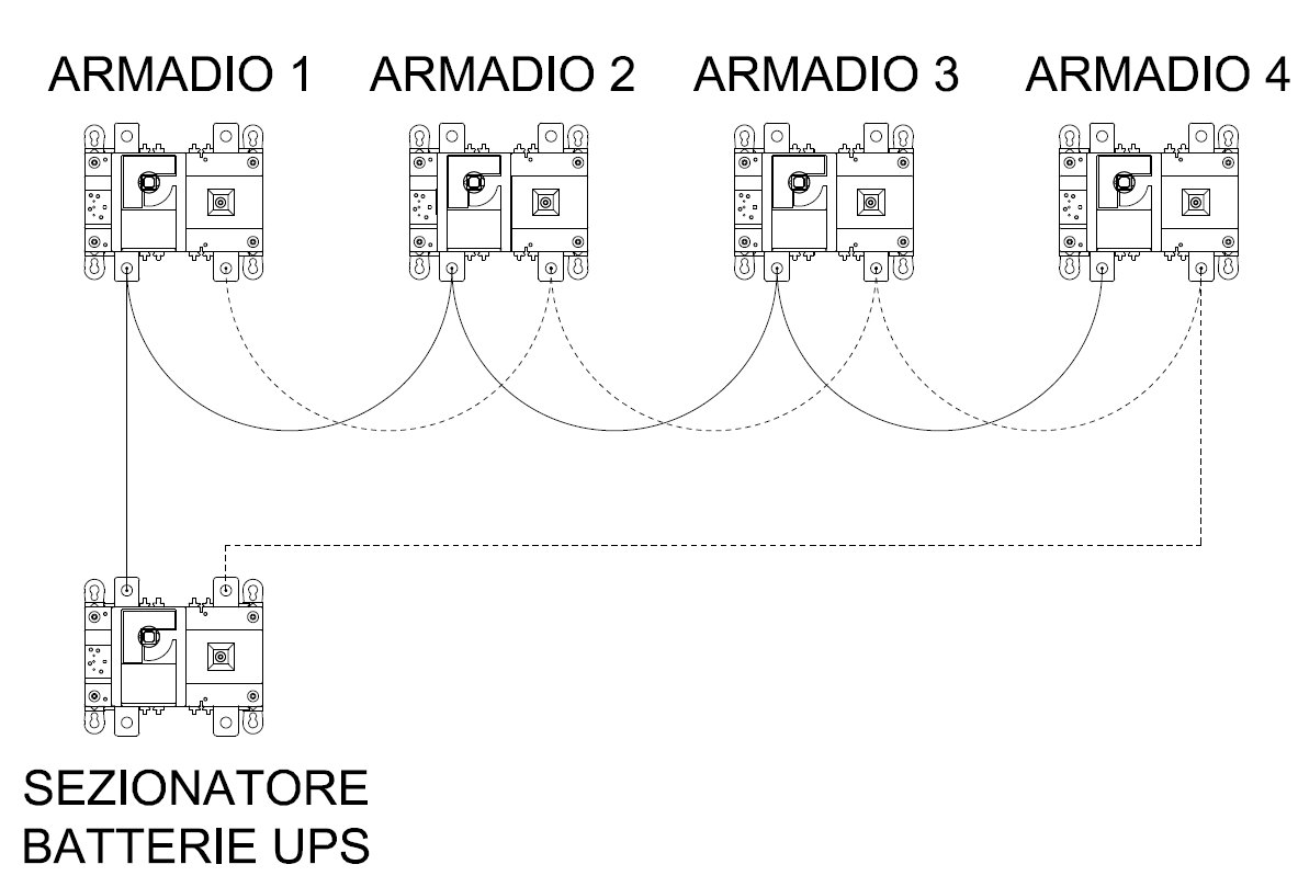

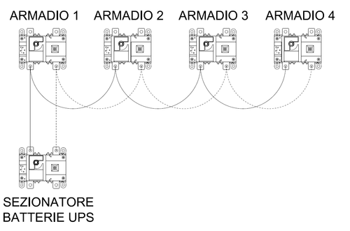

Buongiorno,
secondo voi collegando i vari armadi batterie di un UPS nel seguente modo (in allegato) e avendo un carico ipotetico di 400 A, la corrente si suddividerà in egual modo tra i vari armadi oppure no? Nel caso come si potrebbe risolvere?
Grazie.

Messaggioda Foto UtenteNSE » 8 mar 2019, 11:15
Si distribuirà come un classico partitore di corrente. All'armadio 1 (siccome ha meno resistenza ) passerà più corrente che non nell'armadio 4.
Le proporzioni dipenderanno da quanto incidono le varie resistenza.
La differenza può essere irrisoria o significativa.
Puoi compensare questo problema (se lo è) facendo un circuito ad anello: Riparti da armadio 4 e torni a sezionatore.
Oppure meglio ancora fai un collettore/barratura e parti da li per tutti e 4

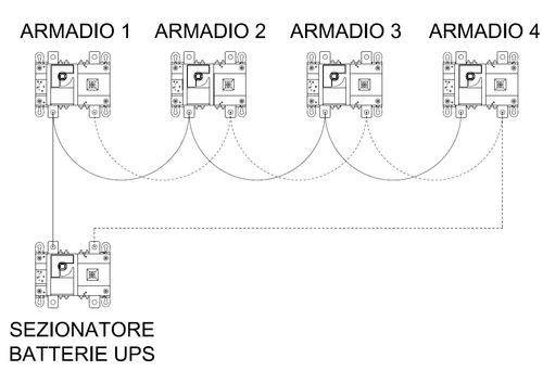

Messaggioda Foto Utenteloganwolverine » 8 mar 2019, 12:31
Grazie del suggerimento, in realtà essendo un problema significativo ho risolto in questo modo: vedi allegato;
intendevi così anche tu? grazie.

Messaggioda Foto UtenteNSE » 8 mar 2019, 12:39
:D :D :D Idraulicamente hai fatto un ritorno inverso.
E, non intendevo proprio così ma è giusto.
Ora che hai equilibrato le correnti, tieni presente la criticità dei collegamenti, il primo morsetto (entra esci) sopporta tutta la corrente delle batterie (400A), è dimensionato giusto per questo lavoro?

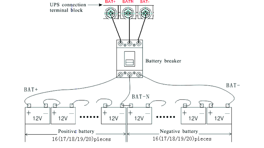

Messaggioda Foto Utenteloganwolverine » 4 feb 2020, 17:06
Nel collegare un armadio batterie ad un UPS mi domandavo quali pro ci sono a collegare il polo centrale all'UPS?
Intendo come in immagine allegata.
Grazie.
