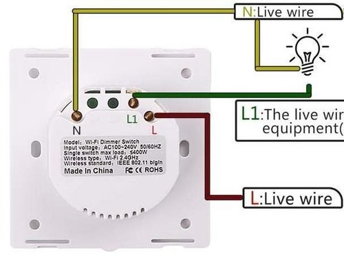

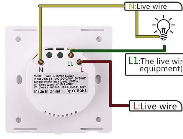

ho un impianto di casa con la messa a terra.... ma possibile non ho il neutro?
Si puo risolvere senza troppi problemi?
Mi serve il neutro per poter usare un controller luci led, che ha bisogno del neutro oltre che della fase.
Grazie a tutti

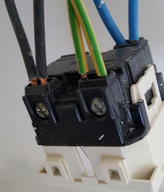

hai alimentazione a due fasi?
Oppure semplicemente hai il neutro in cavo nero invece che blu?

I tre fili che arrivavano nella scatola pensavo fossero, massa fase e neutro.. invece con il tester ho 2 fasi e la massa...
Effettivamente erano nero e marrone, pensavo avesse sbagliato colore chi lo aveva montato...
Cosa posso fare?
Cosa posso fare?

Abiti in qualche zona di Roma che hai la distribuzione fase-fase ?
Puoi risolvere prendendo un trasformatore di isolamento e collegando un polo del secondario a terra e con quello ci alimenti il controller.

Fatta altra prova.. in questa presa mettendo il multimetro tra massa e filo nero da 128v, stessa cosa massa e filo blu.. sempre 128v
Ma quello che dici tu, è costoso e difficile? Alla fin fine mi serve solo per 2 comandi... non per tutta casa..

Quale controller stai cercando di collegare?

Grazie!!
Ma io purtroppo non ho il neutro, eccolo il problema....
Questo è il controller
Grazie ancora
Grazie ancora

Devi fare come ti ha detto claudiocedrone. Non avrai un neutro ma collegando un polo del secondario a terra lo vincoli a 0 V, cosa che mi pare richiesta dal controller (e altri particolari dispositivi che sebbene alimentati in AC vogliono un polo a 0 V)
Edito. Ho visto adesso la figura. Trattandosi di un alimentatore switching non credo che abbia grossi problemi anche senza il neutro.
