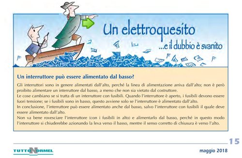

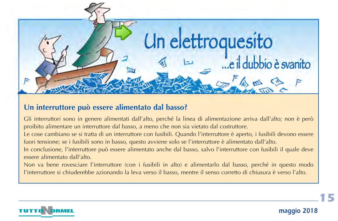

Salvo diversa indicazione del costruttore (sempre bene sentirlo)

Per scrupolo controllare se il blocco differenziale ha un verso di alimentazione, ormai tutti possono essere alimentati indifferentemente dall'alto o dal basso ma anni fa per esempio il modulo RC212 ABB per gli interruttori Isomax aveva un verso di alimentazione.

Da quando c'è l'assolutismo che l'interruttore con fusibili deve essere alimentto dall'alto? :?:
All'epoca ho preso abbastanza scosse con i portafusibili 5SG della Siemens (che andavano alimentati dal basso).

[5] Re: Ingresso cavi dal basso interruttore differenziale scato
Messaggioda Foto UtenteGiovanni123 » 18 giu 2019, 21:14
Per gli interruttori con fusibili, ormai la maggior parte sezionano da entrambi i lati. Almeno quelli che acquistiamo noi (Tesys GV2 Schneider ad esempio).
Per il blocco differenziale, ho spulciato il catalogo e il manuale ma non ho trovato nessuna raccomandazione a riguardo. Purtroppo il componente arriverà sicuramente dopo che avrò finito di progettare il quadro, quindi cambiare la distribuzione sarà un vero problema. Fare un canale di risalita per l'ingresso dall'alto torna alquanto scomodo e difficile da giustificare. Quindi, a meno che non trovi qualche cavillo in questi giorni, mi sa che alimenterò l'interruttore dal basso, al di sotto del blocco differenziale.
L'unica cosa che non mi va molto a genio, è che se l'interruttore si apre, il modulo differenziale resta sotto tensione.
