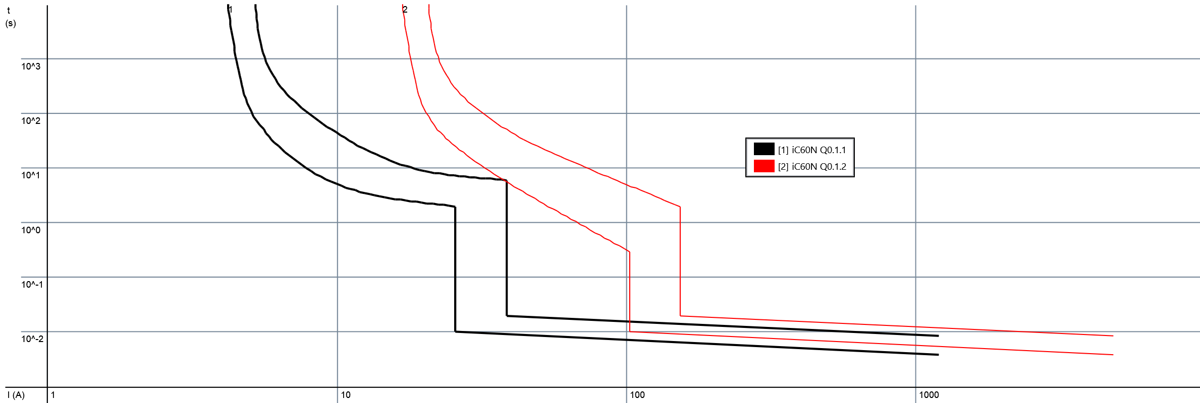

Supponendo di avere due interruttori modulari in serie aventi le seguenti caratteristiche:
iC60N 16A curva C 2P a monte
iC60N 4A curva C 2P a valle
La selettività dovrebbe essere garantita fino a correnti di cortocircuito 102,4A-153,6A (6,4xIm-9,6xIm interruttore a monte)
Per correnti di 200A come si comportano i due interruttori?
1-Intervengono assieme
2-Potrebbe intervenire solo il 4A o solo il 16A
In altre parole in assenza di selettività i due interruttori intervengono sempre assieme o l'intervento di uno o dell'altro interruttore è "randomico" e quindi non prevedibile?
Grazie mille

ciao,
se scarichi i-project della Schneider Electric (gratuito), produttore dei due interruttori che citi, puoi vedere le curve corrente tempo.

Il grafico postato conferma la selettività parziale fino a 102A.
Il mio dubbio ad ogni modo permane: per correnti di corto es. pari a 200A le curve magnetiche sono sovrapposte pertanto intervengono sicuramente entrambi gli interruttori o potrebbe intervenire solo uno dei due?
Grazie mille.
Grazie mille.
dopo la corrente indicata le curve si sovrappongono.
la selettività dopo quella corrente è parziale.
la probabilità che aprano entrambi è alta, ma non è una certezza.
