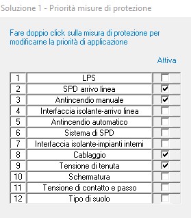

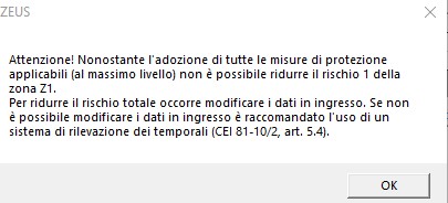

Salve ho provato ha fare per un condominio la valutazione rischio da fulmine con il software ZEUS di TNE.
In sintesi ho inserito:
- La struttura: 20x15 h30/max32
- Le 2 linee entranti:
> Energia con lunghezza e caratteristiche come da Help del software
> Segnale con lunghezza e caratteristiche come da Help del software
> Niente SPD
- La zona unica cioè quella interna indicando un Medio rischio di panico e un rischio incendio Ordinario con protezioni solo manuali
- Ho considerato solo il rischio R1 perdite vite umane
- Ho ipotizzato 4380 ore/anno di presenza persone
Così comè Zeux mi dice che ci vogliono protezioni ma neanche gli SPD bastano (ved. allegati).
Vi chiedo se secondo voi i 2 parametri che riporto sotto, sono corretti o li posso modificare così da riportare il rischio totale inferiore a quello limite :
1) é corretto aver considerato 4380 ore /anno che sono 12 ore al giorno oppure sono sotto stimate o sovrastimate?
2) al posto del Medio rischio di panico posso considerare il Ridotto rischio di panico ?
Grazie in anticipo

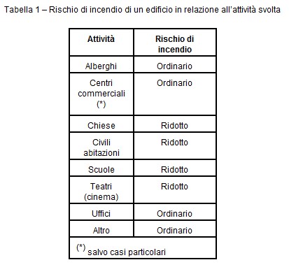

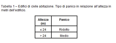

R1) Direi che è una stima corretta, rappresenta il periodo notturno in cui è più probabile la presenza di tutte le persone nel condominio
R2) Premesso che la valutazione del rischio incendio e anche quelle del rischio panico sono dati di progetto e comunque devono derivare da dati quantitativi e non qualitativi, a mio avviso trovo elevato il rischio incendio ordinario, per il rischio panico bisogna capire come sono strutturate le vie d'esodo.

Messaggioda Foto UtenteDuracell » 5 lug 2019, 12:11
Grazie Mike per le risposte, alla fine ho messo
- Medio rischio di panico in quanto l'edificio è >24mt come da Hel di TNE
- Ridotto carico incendio come da Help di TNE
Ora mi chiedo come mai se faccio i calcoli con ZEUS di TNE mi dice che l'edificio è autoprotetto e non richiede neanche gli SPD, mentre se lo faccio con Fulminometro sempre di TNE (SPIN) con i medesimi dati della struttura, mi dice che devo mettere gli SPD?
Se con la variante V5 si è detto che ormai gli SPD sono praticamente obbligatori ovunque anche negli appartamenti privati come mai Zeus mi dice che non servono ?
Misteri dei misteri o forse sono io che canno qualcosa, però mi piacerebbe arrivare a un dunque magari con qualcuno che usa Zeus

Messaggioda Foto UtenteDuracell » 5 lug 2019, 14:57
Grazie blueice80, però non mi spiego come mai per Zeus va tutto bene e con Fulminometro mi dice che serve l'SPD eppure fanno riferimento ovviamente alle medesime normative:

Messaggioda Foto UtenteGoofy » 5 lug 2019, 21:08
fulminometro é semplificato, fa il calcolo in base a alcuni valori che non puoi variare come invece avviene con zeus. Non so auali siano nel tuo caso specifico potrebbe ad esempio dipendere dal tipo di pavimento

Messaggioda Foto UtenteDuracell » 7 lug 2019, 14:50
Goofy ha scritto:............Non so auali siano nel tuo caso specifico potrebbe ad esempio dipendere dal tipo di pavimento
Bravo Goofy è proprio quello. Considera come pavimento interno Cemento/vegetale ... Assurdo!
Infatti se metto cemento nel file di Zeus anche lì mi dice che non è più auto protetto e mi chiede SPD
Ho scritto a TNE. Vediamo cosa mi rispondono

Messaggioda Foto UtenteGoofy » 7 lug 2019, 15:52
È uno strumento semplificato che fa una serie di scelte in favore di sicurezza. Se da fulminometro ti risulta l'autoprotezione non hai bisogno di fare l'analisi completa con zeus.
