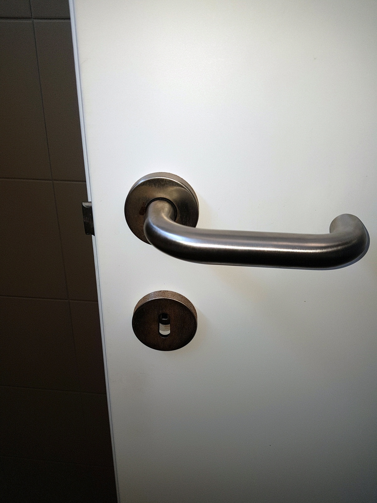

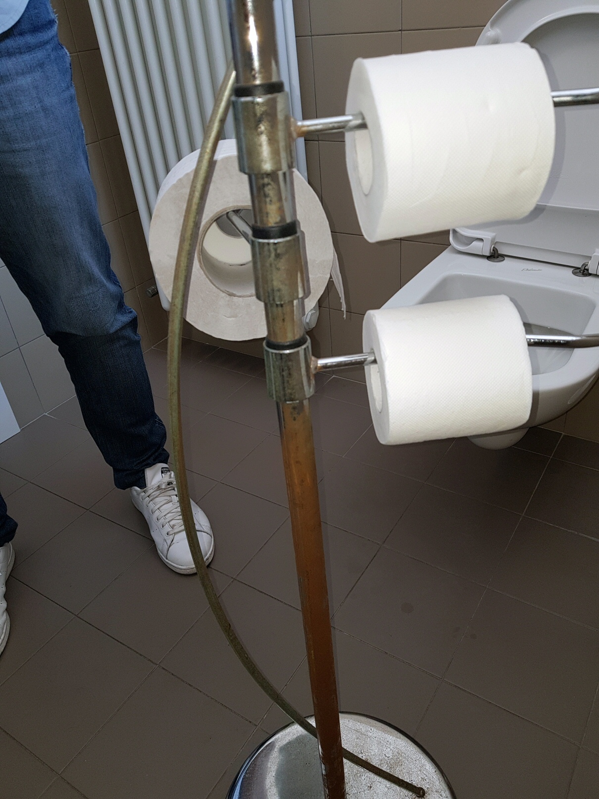

Buongiorno, vi chiedevo un parere, nei bagni di un edificio all'ultimo piano (nuovo) trovo queste anomalie, maniglie che arruginiscono, porta carta igenica che arruginiscono, ecc., secondo voi può avere qualche attinenza un elettrodotto (132kV) che transita sopra il tetto dell'edificio ad una distanza di circa 7 metri?

Direi che hanno impiegato materiali con finiture scadenti. In bagni sottoposti a frequenti pulizie "acquose" o con prodotti non idonei, la corrosione ha vita facile.
Assolvo l'elettrodotto :mrgreen:

Purtroppo non è così, il problema si manifesta in tutti bagni che si affacciano verso l'elettrodotto e la ruggine si presenta solo sulle parti o meglio solo sulla faccia del prodotto rivolta verso l'elettrodotto.

I bagni sono tutti uguali e tutti arredati nello stesso modo?
Albergo?
Solo all'ultimo piano succede questa cosa?
Lo stesso porta cartigienica al piano terro non corrode mentre all'ultimo si? Bagni puliti dalla stessa impresa di pulizie?

Non è un albergo è un edificio con tanti uffici, questa corrosione si manifesta solo in 6 bagni all'ultimo piano.
La cosa strana è che questa ruggine la troviamo solo sul lato dei prodotti che si affacciano verso l'elettrodotto.

Anch'io sono portato a pensarla come @attilio e forse anche anche l'elettrodotto può influire, specialmente se vengono usati prodotti per pulire come l'acido cloridrico, i suoi vapori fanno questo effetto sul ferro, informati su cosa viene usato per le pulizie.

Utilizzano cloro o candeggina per disinfettare? Concordo assolutamente sul fatto che l'elettrodotto non centri nulla.

Hanno già fatto tutte queste analisi, negli altri spazi non si riscontra questo problema ed usano gli stessi prodotti.

setteali ha scritto:specialmente se vengono usati prodotti per pulire come l'acido cloridrico
È la prima cosa a cui ho pensato pure io (acido muritatico, in gergo da impresa di pulizie ;-) )
Se fosse l'elettrodotto si corroderebbe tutto: penne, maniglie degli armadi, gambe dei tavoli, infissi, tondini d'armatura,...
