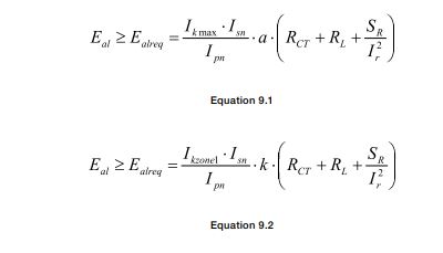

Messaggioda Foto Utentefpalone » 27 set 2019, 18:58
fabiosge ha scritto:Resistenza a disturbi indotti ad esempio?
avevo dato per scontato che il problema di disturbi condotti ed indotti sia stato risolto con le opportune modalità di installazione/schermatura. Non è un problema banale ma è impossibile aiutarti senza capire come è la situazione di posa, i parallelismi, ecc..
Il punto è che non basta sola verifica a regime permanente per verificare la scelta del TA.
In genere puoi trovare informazioni utili per la scelta sul manuale della protezione.
Faccio un esempio: per una distanziometrica (REL650) devi rispettare le seguenti condizioni:
