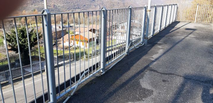

Buongiorno a tutti,
quale norma mi definisce la tipologia di tubo protettivo da utilizzare?
Nel caso specifico, mi sto domandando se, il cavo relativo all'illuminazione del parcheggio della foto allegata sia a norma. Si tratta del parcheggio di una palestra.
A buon senso non mi sembra molto in sicurezza..ma a quale norma CEI (se esiste) posso riferirmi?
Vorrei farla rifare con tubi in acciaio zincato o simile. Cosa mi consigliate?
Grazie anticipatamente! O_/

Immagino che se la tubazione in plastica fosse stata posizionata all'esterno (dove non è possibile l'urto) sarebbe stata a norma.

Potresti prendere in considerazione la norma CEI 64-8/5 cap.522 Scelta ed installazione in funzione delle influenze esterne

può venirti incontro l'articolo 522.6 della 64.8 sugli Urti meccanici:
CEI 64-8 Parte 5 ha scritto:522.6.1 Le condutture devono essere scelte e messe in opera in modo tale da rendere minimi i
danni provocati da sollecitazioni meccaniche, per es. da urti o schiacciamenti, durante la posa,
l’uso e la manutenzione.
522.6.2 Quando negli impianti fissi possano aversi urti di media o di elevata intensità, la protezione
può essere assicurata mediante uno dei seguenti metodi:
• scelta di condutture aventi caratteristiche meccaniche adeguate;
• scelta di un luogo adatto;
• uso, anche solo locale, di protezioni meccaniche supplementari;
oppure mediante una combinazione dei precedenti metodi.
