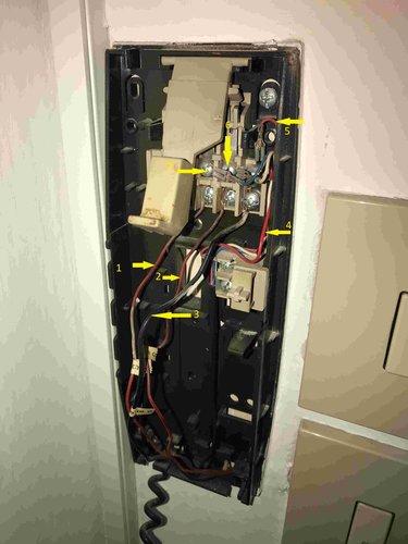

Salve a tutti,
spero di avere il vostro aiuto per la sostituzione di un vecchio citofono Elvox, di cui non conosco il modello, con una universale BTicino (serie S334603), sempre se la sostituzione tra questi due sia possibile.
Stavo provando a fare la sostituzione, ma siccome ho visto che aveva più fili rispetto ai posti della morsettiera del nuovo citofono, non ho staccato i morsetti per completare l'opera con eventuali ponti a caso... quindi mi sono fermato per non rischiare di restare senza citofono per qualche giorno…

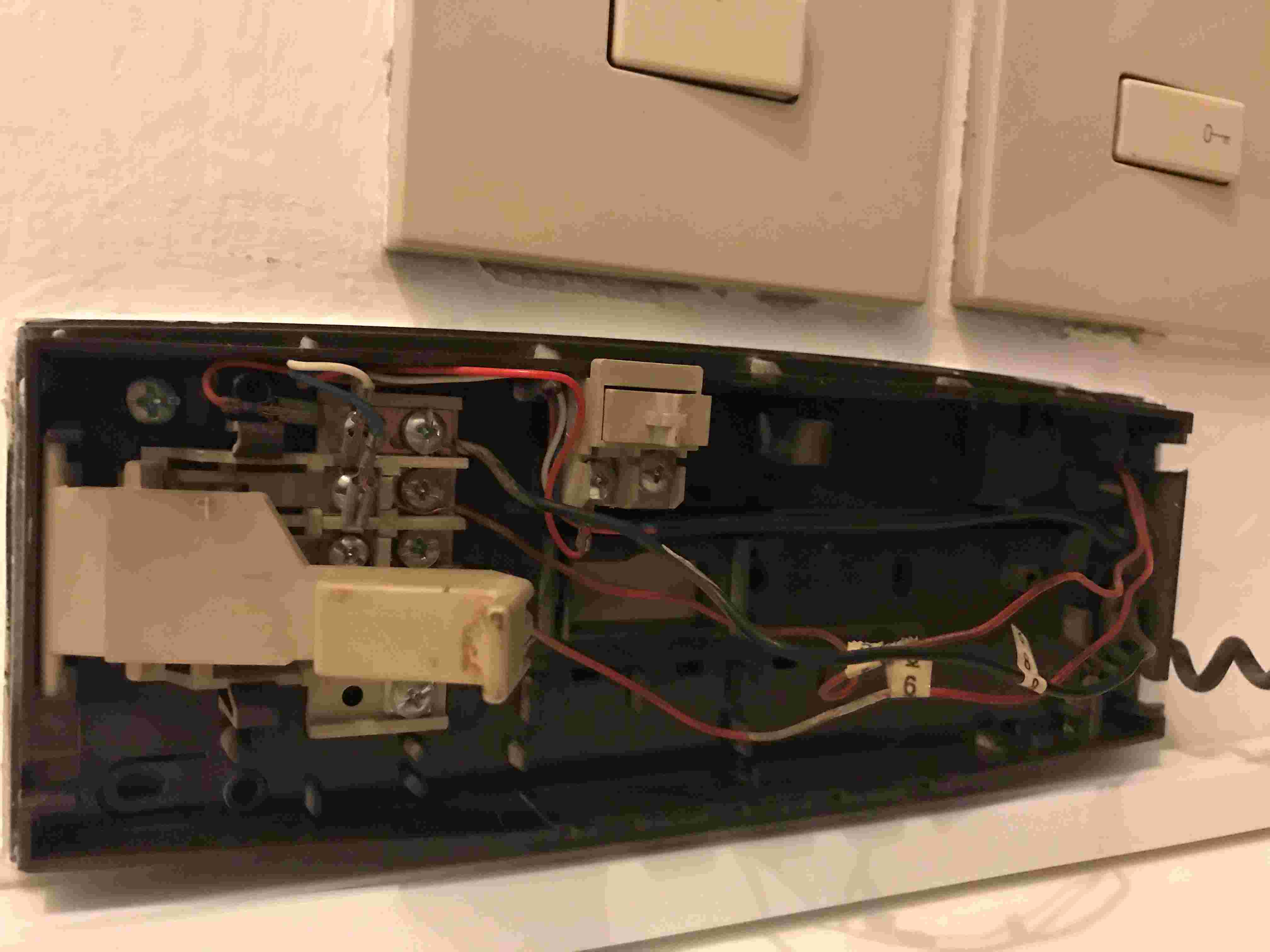

Vi metto delle foto della situazione... spero sia utile la numerazione dei fili che ho indicato su vecchio citofono.
Onestamente, avendo poca dimestichezza con questo oggetto (in generale me la cavo per piccole attività con la corrente elettrica :-) ) , sarebbe bello se qualcuno mi scrivesse la corrispondenza dei fili nella nuova morsettiera, per questo ho messo i numeri :-P
Una cosa che si vede poco dalla foto: il filo 4 è un ponte che parte da dove si attacca il fili 5.
Già che ci sono: il bianco (nr. 6) parte dal microfono della cornetta, mentre il blu (nr.7) parte dell'altoparlante, infine il nr. 5 (rosso) esce sempre dalla cornetta.
Gli altro non ne ho idea.
Altra info: l'apriporta è collegato al pulsante (si vede in foto) e anche la suoneria se non sbaglio è esterna.
AIUTO! :?
Grazie per il vostro supporto

I cablaggi interni che riguardano la cornetta non li devi considerare, gli unici fili che devi guardare sono quelli che entrano nel citofono, che mi sembra di vedere sono solo 3, e controllare in quali morsetti si collegano.( si vede poco dalla foto ma dovrebbero esserci dei numeri vicino alle viti dei morsetti )

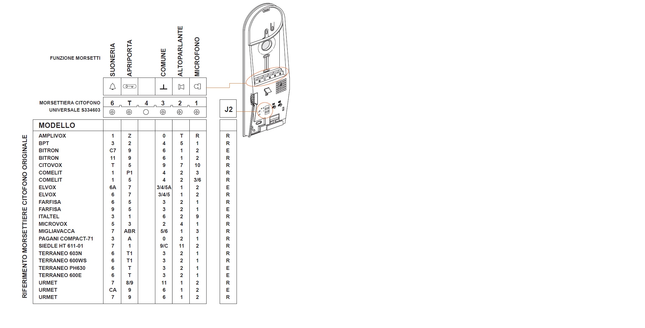

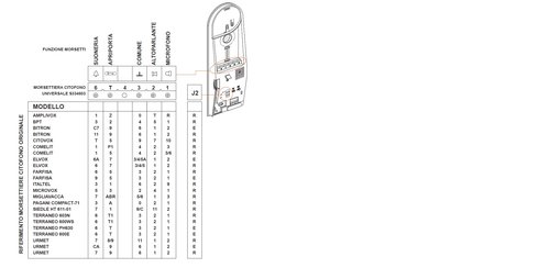

Si, sui morsetti ci sono gli stessi numeri che ho messo sui file, mi riferisco solo ai fili 1,2,3, sugli altri non mi sembra ci siano numeri. Quindi i fili 1,2,3 in quali morsetti del nuovo citofono devo inserirli? Secondo la scheda del bTicino 1,2,3 dovrei inserirli in 2 in 1(microfono), 1 va in 2(altoparlante), 3 va in 3 (comune).
Questa configurazione se ben ricordo l'avevo provata e se non sbaglio non andava.
Quindi i file 7,6,5 (foto elvox) non li collego da nessuna parte? Ma devo fare ponti?

dalla tabella i fili 1,2,3 elvox vanno nella 2,1,3 di bticino

nell'apriporta di elvox, il filo sopra corrisponde al 4 (va collegato al 3 di bticino 'comune' )mentre il filo sotto al 7 (va collegato al T di bticino)

elvox - 1 - 2 - 3 - 4 - 7
bticino 2 - 1 - 3 - 3 - T
