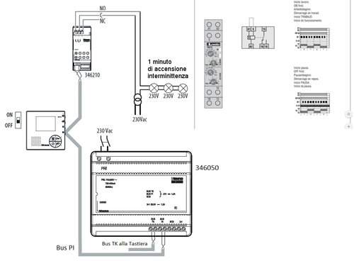

Buongiorno,
devo installare tre lampade luminoso 230V intermittenza per 15-30 secondi/1 minuto, ma non so come collegare il temporizzatore (vedi allegato)
E' possibile?
Un grazie a tutti per l'aiuto

Prima di tutto, non aprire nuovi argometi per niente, continua con il primo che hai aperto.
per quanto riguarda i collegamenti prima bisogna configurare l'attuatore 346210, per farlo hai bisogno dei configuratori numerici.
- Ripetizione di chiamata
MOD = inserire il confuguratore SLA
N/P = inserire il configuratore con il numero uguale a quello che trovi sul citofono
T = inserire il 5 che corrisponde ad un tempo di 1 minuto
https://catalogo.bticino.it/app/webroot/low_res/487900_489888_ST_00000444_IT.pdf
Per il temporizzatore è da capire se ha bisogno del comando START o se basta alimentarlo direttamente, al massimo posta le istruzioni o il modello per vedere come fare

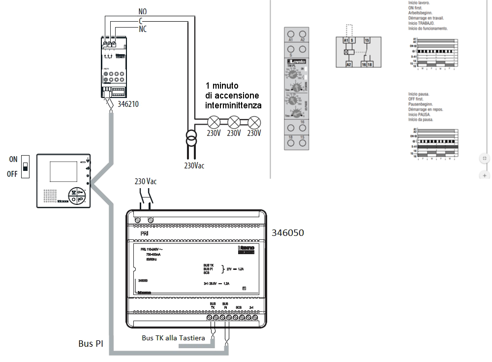

Buongiorno a tutti e buon inizio settimana,
l'allegato TM-PL temporizzatore.
Grazie e attendo aggiornamenti

Dallo schema basta dagli l'alimentazione ai morsetti A1-A2 per far partire il l'intermittenza, togliendo alimentazione si spegne il tutto, il collegamento da fare con l'attuatore citofonico è come quello postato in [1].
I morsetti 15-18 li usi per chiudere il ciruito che fa accendere le lampadine.
Ora, se non sai o capito come fare i collegamenti chiama un elettricista che ti faccia l'impianto
