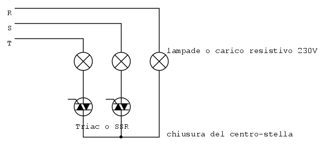

Ciao a tutti, sto creando una applicazione che richiede il controllo in potenza di due tipi di riscaldatori: uno è ad alta tensione 230VA da 6 kW (distribuito sulle 3 fasi centro stella) e poi dei piccoli riscaldatori da 24VC da 180W l'uno.
Attualmente funziona il tutto grazie ad un segnale PWM generato dal PLC che controlla dei SSR "classici" e riesco pilotare discretamente il tutto. Quello che vorrei evitare è l'utilizzo di un segnale PWM perché istantaneamente la macchina assorbe il massimo del carico e solo mediamente ottengo l'effetto desiderato. Vorrei trovare degli SSR proporzionali che mi permettono di erogare solo la potenza che mi serve e non generare una onda quadra con duty cycle variabile.

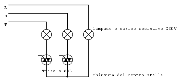

io non lo so perché non esistono SSR proporzionali, però voglio indicarti un sistema semplice e funzionale per chiudere il centrostella e permetterti di risparmiare un SSR , usandone soltanto due.
Alex
