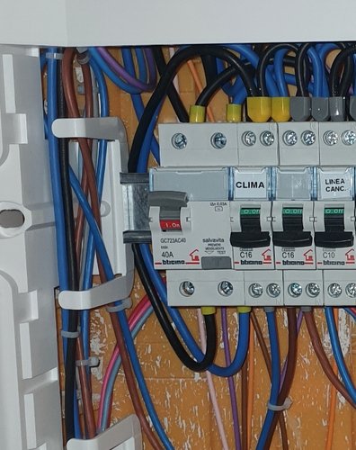

Scusate ma in un edificio nuovo con impianto a norma, se apro il quadro elettrico e con cercafase punto su un cavo blu che dovrebbe essere il neutro, come mai si accende la lucetta del cerca fase? Controllando anche altri cavi blu, tutti indicano fase, mentre quelli neri non accendono la spia sul cerca fase. Ho aperto anche una scatola di una deviata e anche in questo caso il blu segna la fase mentre il nero marrone no. Com'è possibile? Dove sbaglio?

Probabilmente hanno sbagliato a collegare il contatore, invertendo i cavi...

Secondo me, i cavi di fase e neutro sono stati invertiti a monte dell'impianto.
Facile che l'inversione sia stata effettuata sui morsetti di uscita del contatore. Non sarebbe la prima volta che capita, soprattutto quando per il collaudo si utilizza la corrente di cantiere, ed i singoli contatori vengono montati solo in seguito da altre persone.

I problemi possono derivare dal fatto che gli interruttori unipolari nell'impianto elettrico (magnetotermici e non) interromperebbero il neutro anziché la fase. In questa discussione puoi vedere diversi interventi riguardanti l'argomento.

come faccio a verificare e accertare questa cosa dell'inversione di fase e neutro con sicurezza? magari è semplicemente il contatore installato male. magari è a monte di tutto che basta invertire.
allego porzione di foto del quadro. da notare i cavi in ingresso sul magnetotermico del clima, e quelli in uscita. a me sembrano invertiti. c'è anche la lettera N e si vede il marrone uscire sotto.

Anche nella foto sembrano invertiti, potresti controllare la fase di tutte le linee del quadro partendo da 'salvavita'
