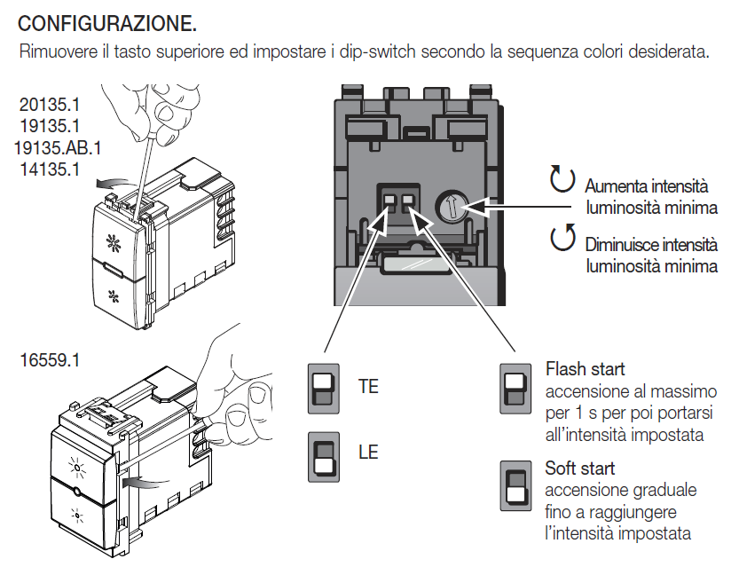

Non conosco lo specifico interruttore, ma solitamente per accendere e spegnere basta un solo tocco, mentre tenendo premuto è possibile variare la luminosità. Al tocco successivo viene ripristinato l'ultimo valore di luminosità impostato.
Per configurare la luminosità minima (operazione che si fa una sola volta con una determinata fonte luminosa) basta seguire le istruzioni:
Configurazione Vimar 19135.1.B
Il dip switch "TE" - "LE" (regolazione taglio inizio fase e regolazione taglio a fine fase, rispettivamente) va impostato a seconda del tipo di lampada/trasformatore elettronico.

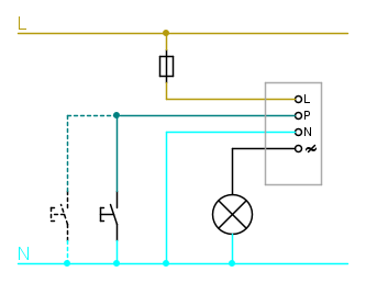

Lo schema a 3 fili è lo standard ed è da preferire, è quello che garantisce i dati nominali, che ad esempio, per il comando di lampade led dimmerabili, sono:
  • modalità leading edge - da 3 a 100W, max 5 lampade
  • modalità trailing edge - da 3 a 200W, max 10 lampade
Lo schema prevede l'alimentazione del dimmer, quindi connessione di entrambi i conduttori attivi:
Se poi c'è necessità di comandare l'illuminazione anche da altri punti, il collegamento diventa a 4 fili con la connessione dei pulsanti "slave":

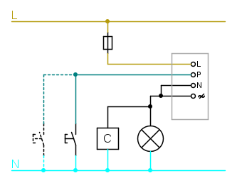

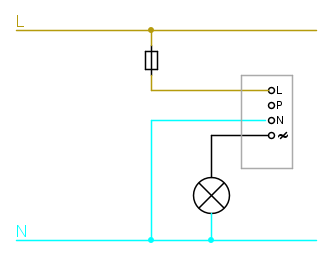

Il collegamento a due fili è pensato per quando si va ad agire su un impianto esistente, dove non sia possibile portare il neutro nella scatola frutto in cui si intende installare il regolatore. In questo caso, con lampade led, è probabilmente necessario collegare un adattatore di carico che ho chiamato "C", cod. 01873, in parallelo alla lampada:
Con questo collegamento i dati nominali diventano, sempre per lampade led dimmerabili:
  • modalità leading edge - da 3 a 40W, max 2 lampade
  • modalità trailing edge - da 3 a 40W, max 2 lampade

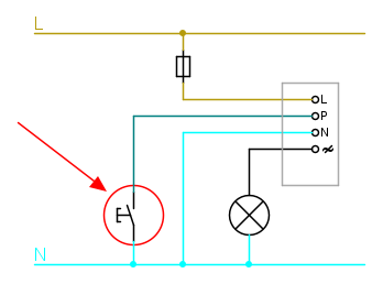

Ho necessità di usare due punti si, ma mi basta regolare da uno, poi volendo, posso sfruttare il deviatore per accendere e spegnere da un altro punto?

Per accendere da un altro punto non puoi usare un deviatore, ma devi collegare al dimmer un pulsante normalmente aperto come da schema:
Da quello che trovo scritto nella documentazione, con questo pulsante dovresti riuscire comunque a regolare la luminosità (pressione breve accende/spegne, pressione prolungata regola).
Usando il collegamento standard (quello che chiamano a 3 fili) l'adattatore di carico non serve.
La potenza totale è tranquillamente dentro i limiti sia per la regolazione LE che TE.

ok quindi posso usare il dimmer e dall altra parte un semplice pulsante? che recupero facile perché l'elettricista me ne ha messi tre per i faretti ma ne bastano due, la casa è piccola ^^
Sulla linea, quel rettangolo nero sarebbe l'adattatore di carico che non mi serve giusto?

renny ha scritto:quindi posso usare il dimmer e dall altra parte un semplice pulsante?
renny ha scritto:Sulla linea, quel rettangolo nero sarebbe l'adattatore di carico che non mi serve giusto?

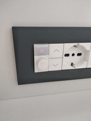

È un fusibile di protezione.
renny ha scritto:ho visto l'altro topic, per caso consigli altre marche di dimmer che posso adattare alla mia serie? io sono andato direttamente su Vimar per avere l'estetica uguale.
Come ti dicevo, se hai possibilità di installare il dimmer in una scatola di derivazione, puoi usare quelli appositi, che appunto non vedi e si comandano da dei semplici pulsanti, quindi usi pulsanti della tua serie.
Anch'io ho la Vimar Arké bianca, come dimmer ho installato i Dalcnet (vedi altro thread) di cui sono molto contento, li ho pagati meno di 30€, non hanno però la selezione della modalità di regolazione in quanto sono solo trailing edge, ma con le mie lampadine led Ikea Ledare vanno benissimo. Hanno la possibilità di regolare la luminosità minima per adattarla al tipo di lampada e le rampe di accensione/spegnimento. Con una pressione breve dei pulsanti accendi/spegni, pressione prolungata regoli, doppio click imposti la luminosità massima, pressione prolungata da spento accendi alla luminosità minima.

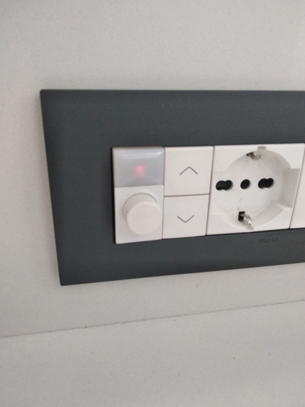

Se non hai possibilità di installare il dimmer in una scatola di derivazione, altri alternative sono regolatori di marche come Relco o Perry, che producono frutti che si accompagnano alle varie serie civili.
Ad esempio, qualche anni fa ho preso il dimmer Relco DIMLAMPLED 34 DAB, sempre per la serie Vimar Arké bianca, è pensato per sostituire un interruttore o un deviatore, accensione/spegnimento premendo la rotella, regolazione ruotando la rotella:
La regolazione è anche in questo caso trailing edge e la luminosità è variabile ovviamente solo da questo punto di comando. Peccato che lo si trovi praticamente solo sullo store Relco.
