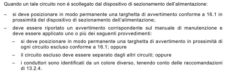

Ciao,
dalla descrizione che hai fatto del quadro mi pare di capire che si tratti di un QE di automazione, quindi ricade sotto la Norma CEI EN 60204-1.
Tale Norma, al capitolo 5.3.5 parla dei circuiti che possono essere esclusi dal sezionamento generale (sezione normale) e da le seguenti indicazioni per poter identificare in modo sicuro i circuiti che rimangono in tensione (sezione privilegiata):
Come vedi la separazione dei circuiti è una delle possibili soluzioni, ma non l'unica.
Spero di aver chiarito i tuoi dubbi.

Il quadro è di distribuzione, non dovrebbe ricadere sotto la 60204-1.
Il plc serve solamente per visualizzare gli stati e gli scatti dei vari interruttori.
Non penso il PLC renda automaticamente il quadro parte di una macchina.
Correggetemi se mi sbaglio
