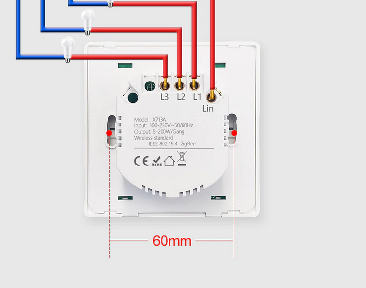

Ciao a tutti,

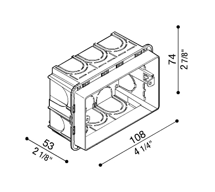

ho acquistato un modulo con 3 interruttori smart ma non ho considerato che le viti per l'attacco alla scatola incassata sono a una distanza di 60mm, invece le scatole attuali sono le classiche e le placche si avvitano a una distanza di 83,5mm (scatole 503).
Esistono dei riduttori x evitare asportazione vecchia cassetta?

é un apparecchio pensato per il mondo teutonico, che usa scatole quadrate....
Non so se esista un adattatore, ma in alterativa potresti montare una piastra cieca, colore e materiale a tua scelta e forarlo.

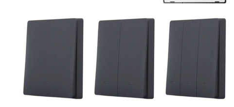

già ma questo mi ha fatto nascere un problema che non avevo preventivato. Tecnicamente funzionerebbe, ma esteticamente resta sempre che la placca sotto è più grande della placca pulsanti del nuovo (60mm)
teoricamnete dovrei togliere la vecchia scatola, inserire la nuova e colmare la differenza ai lati con del cemento per evitare estetismi bruttissimi :(

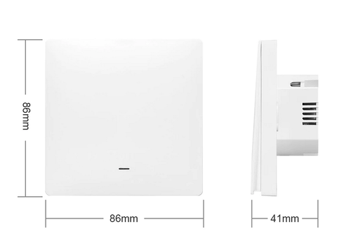

no, conta che le dimensioni del nuovo sono 86mm laterali e la placca cieca è di 140mm (forse sbaglio perché è dimensione da 4 frutti, ma quella da 3 è sempre intorno al 108mm), quindi un disavanzo per lato di 2,7cm, in più le nuove pulsantiere sono nere

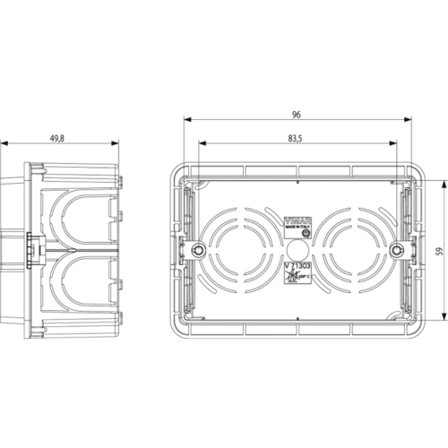

quella indicata da te potrebbe risolvere l'adattamento (servirebbe capire se il buco fa passare un 86x86), ma poi rimarebbe il problema della placca estetica e qui l'adattatore mi sà che proprio non esiste!salvo farsi una stampa 3d #-o
