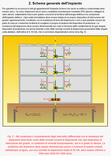

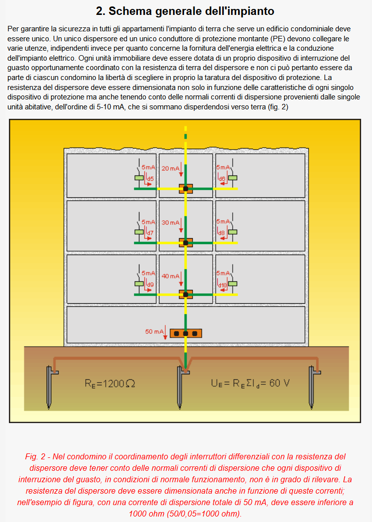

Ricordo di aver sollevato il problema del valore da rispettare per la terra condominiale (vedi questa discussione nel 2015), basandomi sia sul fatto che si possono verificare interventi contemporanei dei differenziali a causa di un guasto (peraltro statisticamente piuttosto improbabili), sia per il fatto che in ogni impianto esistono pur sempre delle dispersioni più o meno fisse per cause varie.
In particolare, questo articolo di "Elektro.it" prevedeva esplicitamente di tener conto di questo nella determinazione del valore massimo della messa a terra condominiale:
Resistenza di terra in un impianto condominiale.
Non riporto qui le considerazioni e conclusioni, che si possono agevolmente consultare nella citata discussione.
