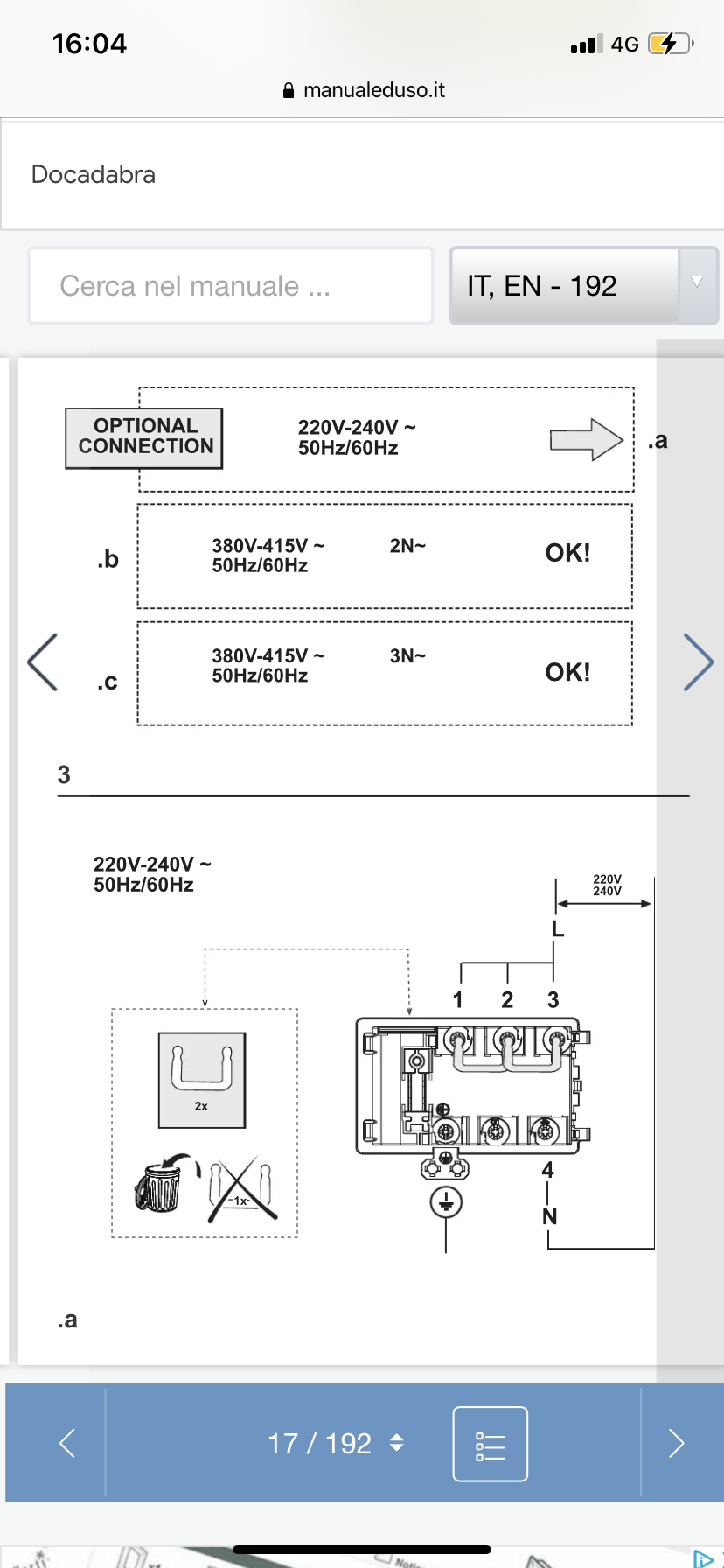

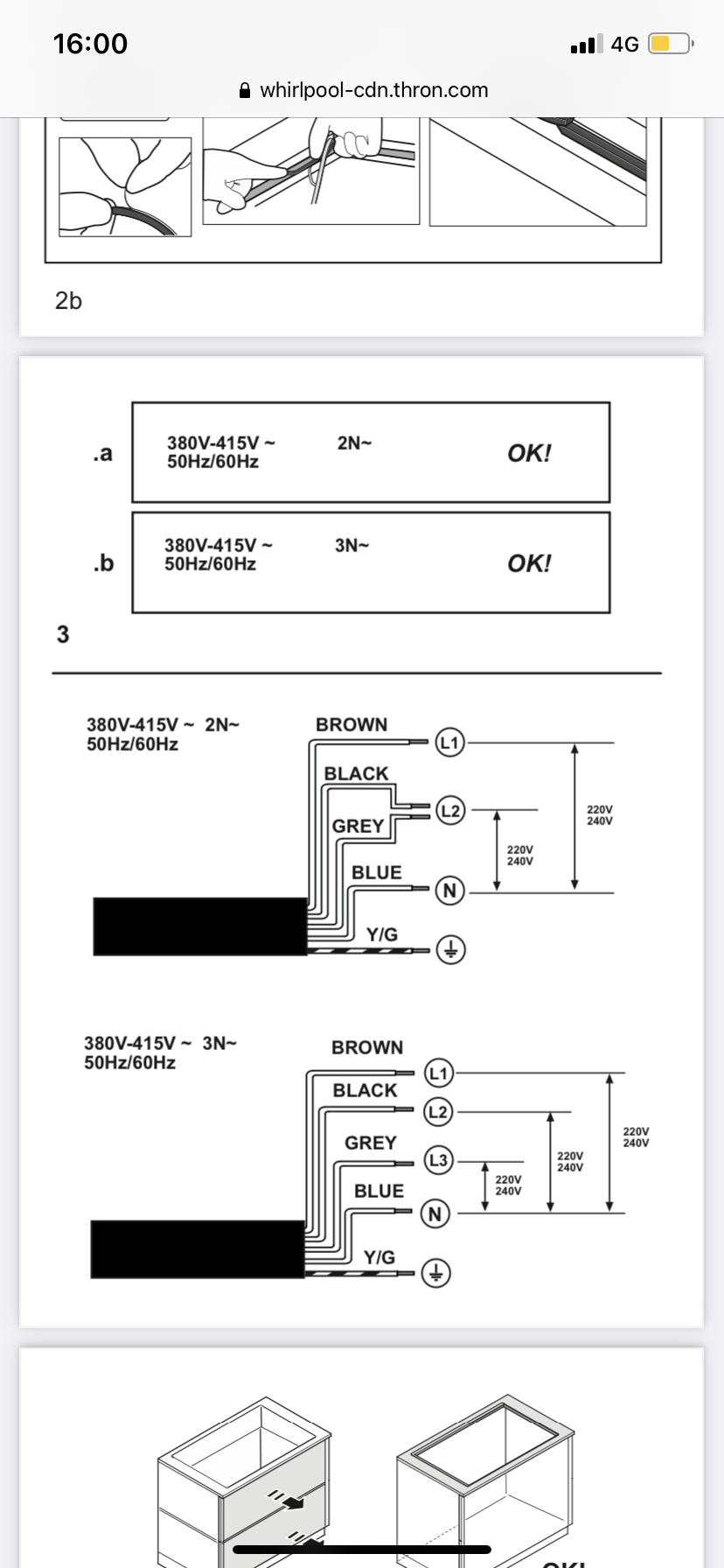

buongiorno ho comprato un piano induzione , al piano arrivano i 3 fili dell alimentazione FASE/NEUTRO/GV
Dal piano invece arrivano NERO/GRIGIO/MAREONE/ BLU/GV
di solito sono criptati(collegati, crimpati, ... ?) insieme ma in questo sono tutti e 5 liberi.
in base allo schema che allego qui sotto…come collego i cavi in un impianto a 220 V
grazie per L aiuto.

Messaggioda Foto Utentealev » 8 nov 2021, 16:59
Il PDF del link sono 176 pagine, è meglio che fai uno screenshot della pagina che riporta lo schema e lo alleghi alla risposta

Ma tu hai la 380 V a casa?

Messaggioda Foto UtenteMax1983 » 8 nov 2021, 17:40
Allora t spiego…su internet ho messo il modello del piano induzione e come manuale mi dava queste immagini che t allego adesso…
Però il manuale che io ho cartaceo è quello delle foto che t ho allegato prima.
In casa ho la 220 V
