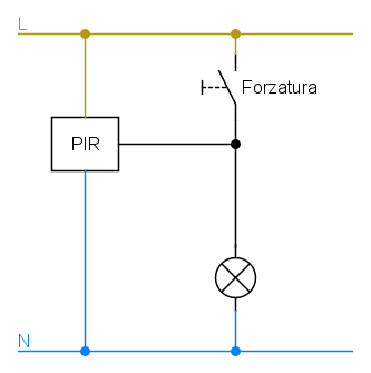

sto montando un sensore luci esterne e vorrei avere comunque la possibilita di accendere le luci anche indipendentemente dal sensore.
ho pensato a un deviatore, allego lo schema, mi dite se puo' andare?

Mi accodo alla conversazione, perché devo fare una cosa simile
Anche secondo me basta un interruttore, ma s!amo sicuri che TUTTI i pir abbiano all'interno un relè e non abbiano componenti particolari che si possano danneggiare se gli arriva la fase sull'uscita?

SediciAmpere ha scritto:... Anche secondo me basta un interruttore, ma s!amo sicuri che TUTTI i pir abbiano all'interno un relè e non abbiano componenti particolari che si possano danneggiare se gli arriva la fase sull'uscita?
Ciao, sicuro; pur'io non sarei tranquillo:
1)rintracci in rete le caratteristiche dell'oggetto PIR (relè / stato solido),
2)fai un test "in bianco" e, acusticamene, puoi verificarne il "tic" quando il sensore si eccita,
3)magari l'oggetto PIR è ispezionabile come circuito.
Non necessariamente in quest'ordine: la verifica più semplice da attuare.

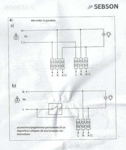

[8] Re: montare un sensore luci utilizzando un deviatore
trovato questa immagine proprio del mio modello
ma non ho trovato neanche sul manualetto se rele o altro, vedo solo protezione elettrica IP65
in ogni caso qui fanno la stessa cosa e quindi la fase sull'uscita non gli da problemi
