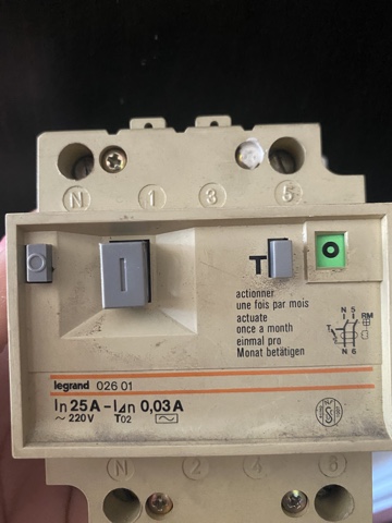

Mi auguro che possiate aiutarmi a trovare una soluzione.
Abito a Milano, il 21 giugno mi è scattato il salvavita improvvisamente, avevo il PC acceso, frigo acceso e presa attaccata della tv e decoder che però erano spenti. Non riuscivo a riarmarlo, chiamo il pronto intervento di A2A e pensano che sia il salvavita che non funziona più e decidono di bypassarlo e ridarmi così la corrente. Resto però senza salvavita, il giorno dopo viene un elettricista e mi monta un salvavita. Premesso che ho l’impianto molto vecchio e lo devo sistemare ma in 30 anni non è mai successo nulla di tutto ciò. Lo so che devo sistemare l’impianto e lo farò nei prossimi mesi, ma dopo che mi hanno tolto il vecchio salvavita (che non so fino a che punto non funzionasse più) un legrand 25A, sostituendolo con un bticino C25,
, il salvavita mi scatta anche solo col frigo acceso. Negli ultimi giorni mi scatta sempre il weekend alle prime ore dell’alba. c’è anche un cantiere in zona stanno rifacendo una palazzina col 110% e non so se può essere un indizio.
Quando mi scatta il salvavita ho solo il frigo accesso e la presa attaccata della lampada sul comodino. Sto impazzendo. Questo elettricista non ha neanche usato un tester per verificare se ci fossero o meno dispersioni… non so come comportarmi… non so che differenza c’è tra un salvavita 25A e C25 e se avevo un 25A perché mi è stato installato un C25.
Preciso un’ultima cosa, lunedì scorso quando ho richiamato l’elettricista voleva sostituirmi il salvavita che aveva installato qualche giorno prima, con un altro separando in 2 le linee, avrebbe voluto farlo ma comunque me lo sconsigliava… io comunque non l’ho ritenuto opportuno essendo l’impianto vecchio, ma vorrei comunque trovare una soluzione perché ho la casa piena di roba e devo prima svuotarla un po’ prima di mettere mano all’impianto. Vorrei risolvere il problema attuale…. Grazie ancora e mi auguro che mi aiuterete a fare chiarezza… da ignorante in materia credo che debba essere fatta una verifica con un tester e magari il salvavita che mi ha messo non va bene, anche perché sto molto attenta e non accendo mai tante cose in contemporanea…. Non capisco se il salvavita della bticino C25 sia buono o è necessario un 25A come era quello precedente, la portata dell’impianto è 3 kW. Grazie ancora

Si hanno messo mano al salvavita in via straordinaria per ridarci la corrente perche mio padre utilizza un respiratore notturno che in queste notti non usa neanche perché ormai abbiamo l’ansia che salti il salvavita per ogni cosa, anche se come ripeto la notte è acceso solo il frigo ed è attaccata la presa della lampada sul comodino.
Allego le foto del vecchio e del nuovo salvavita.
Grazie mille

Quello vecchio era un semplice interruttore differenziale, quello nuovo è un interruttore combinato differenziale + magnetotermico.
Se interveniva quello vecchio, semplice differenziale, puoi escludere che il problema fosse una corrente troppo alta.
Quello nuovo è "un po' meno peggio" di quello vecchio, non hai peggiorato la situazione.

Si l’interruttore ed il contatore sono in casa, abito in un appartamento all’interno di un condominio. Ti faccio un paio di domande da ignorante in materia:
- ma quindi è il magnetotermico che mi fa scattare il salvavita?
- se mi venisse installato solo un differenziale risolverei temporaneamente il problema?
- l’elettricista non poteva installarmi un salvavita 25A come il vecchio invece di C25? Che differenze c’è?
- i guasti nell’impianto o utilizzatori possono essere rilevati con un tester?
Come ti dicevo prima, lunedì scorso l’elettricista voleva sostituirmi il salvavita che aveva installato, con un altro, dividendo in 2 la linea, ma non penso risolva il problema. Cosa ne pensi?

sonique12851 ha scritto:- ma quindi è il magnetotermico che mi fa scattare il salvavita?
No
Penso di no
Sì, ma ha fatto bene a metterlo anche magnetotermico
Che differenze c’è?
Senza magnetotermico rischi un incendio se hai una corrente troppo intensa.
Senza differenziale rischi la vita in caso di guasto all'isolamento.
Con appositi strumenti si possono cercare i guasti. Se sono guasti permanenti è abbastanza facile trovarli, se si manifestano con intermittenza può essere complicato
Separare le linee dell'impianto installando due protezioni indipendenti (due interruttori magnetotermico differenziali) è una buona idea. Permetterebbe anche di individuare in quale delle due linee c'è l'eventuale guasto, oltre che migliorare la protezione contro le correnti elevate (ad esempio interruttore da 10 A sulla linea luci e 16 A sulla linea prese invece che un unico interruttore da 25 A)
Potrebbe anche installare un terzo interruttore dedicato a una linea "volante" (una specie di prolunga) che alimenta solo il respiratore di tuo padre.
