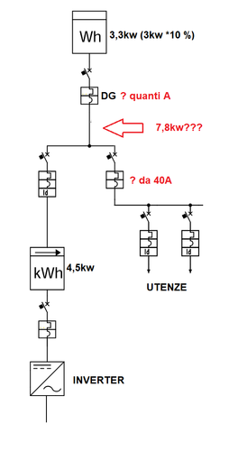

In un impianto fotovoltaico, con Inverter Ibrido connesso in rete, senza accumulo le due potenze si sommano?

Semplice impianto fotovoltaico ibrido.
Potenza di casa Enel 3,3 kW e potenza del fotovoltaico 4,5KW di tutta la stringa.
L'inverter ha una potenza nominale AC come riporta la scheda, 5000W.

All'interno del tuo impianto potrai utilizzare contemporaneamente sia la potenza fornita dalla rete sia la potenza fornita dal tuo fotovoltaico, avrai quindi circa 7,8kW.
Se non vi sono batterie di accumulo l'inverter non può inventarsi potenza oltre quella fornita dai pannelli e quindi i 5kW nominali non potrà fornirli.

Messaggioda Foto Utentelagose » 25 ago 2022, 20:24
Grazie, per la risposta
La somma delle due potenze, in quale punto sta?
I magnetotermici, da quanti ampere dovranno essere?

Fai proposte per il DG. Quale potrà essere la massima potenza che lo attraversa ed in che verso?

Messaggioda Foto Utentelagose » 26 ago 2022, 6:22
Buongiorno.
In entrata Enel la potenza è 3,3 kW (3300 / (230 * 0,9 cosfi) ) = 15,94 A diciamo 16 A
In uscita dipende dal carico, ossia se non ho nessuna utenza collegata e una massima produzione del fotovoltaico
(4500 / (230 * 0,9 cosfi) ) = 21,74 A
Somma delle due correnti = 37,68 A pari a 40 A. CREDO???
Ho sbagliato sicuramente...... che dici....
buona giornata, grazie di nuovo

Messaggioda Foto UtenteGioArca67 » 26 ago 2022, 8:14
Dico che non va bene.
Le due correnti hanno lo stesso verso?
Sono presenti contemporaneamente?
