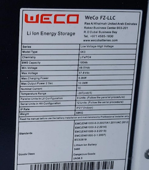

Salve, qualcuno mi sa dare una mano per la compilazione del reg. esercizio per la sezione batterie ?

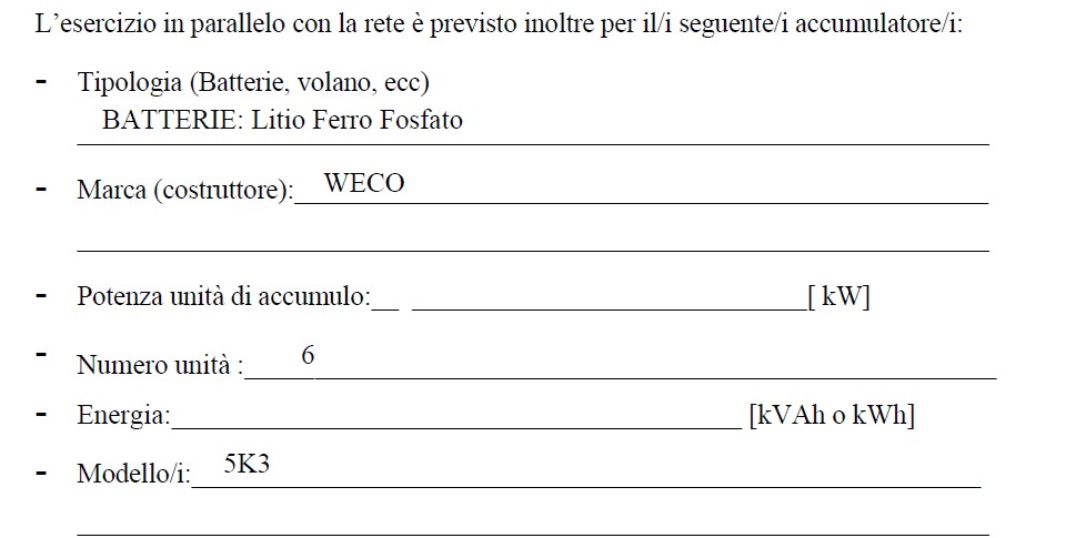

Il modulo Unareti mi chiede:
1)Potenza unità di accumulo (kW)
2) Numero unità
3) Energia (kWh

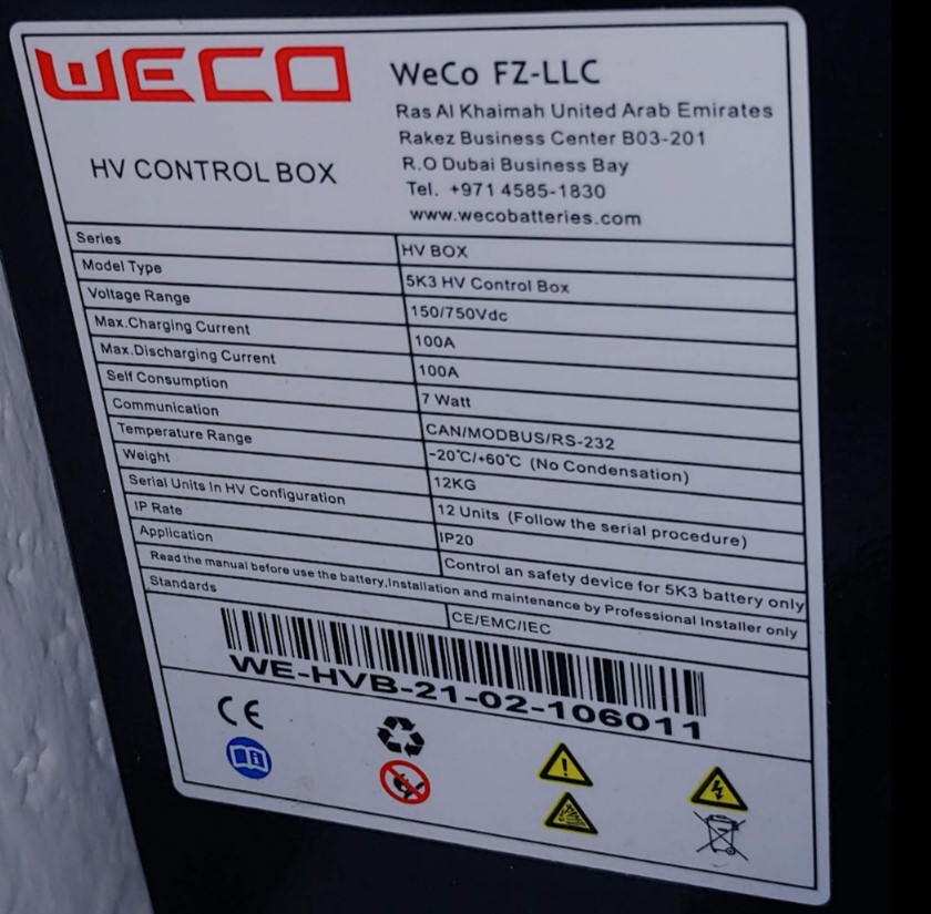

io ho 6 pacchi di batterie Weco 5k3 allego targhette unità di carica, batterie e relativo inverter Sofar Hyd 20KTL a cui si collegano
Mi hanno detto che le batterie sono da 5kWh/cad per un totale di 30kWh, ma vedendo le schede ho dei dubbi.
Volevo capire cosa devo scrivere ai punti 1) e 3)
Grazie in anticipo

Dal datasheet sembra che
Potenza nominale = 100A * 51,2V = 5,12kW
Energia nominale = 105A * 51,2V = 5,376kW (ma usa 5,3 kW come sempre da datasheet)
Quindi per il pacco da 6 moltiplica per 6 i valori di cui sopra (per energia usa 5,3 kW)
Prova a contattare direttamente la fabbrica costruttrice c'è una filiale in italia
https://wecobatteries.com/contact-us/
oppure la zcs.
https://wecobatteries.com/dual-voltage-2/
dati per un solo modulo "da schede tecniche trovate in rete"
P= 5kW E=5,22kWh
oppure la zcs.
P= 5kW E=5,22kWh

Generalmente i produttori fanno un documento chiamato addendum tecnico per regolamento di esercizio. Prendete quei dati riportati li
