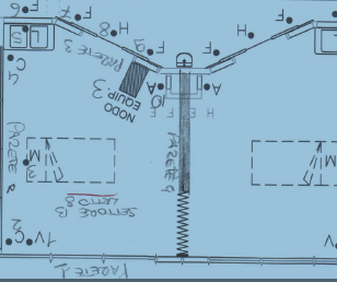

Salve, mi ritrovo nuovamente con un dubbio :mrgreen: non dissolto sfogliando ne guida blu ne tantomeno la 64/8.
In una degenza gruppo 2, rianimazione, durante il periodo covid in degenze doppie sono state alzate pareti in legno per dividere fisicamente in due la stanza dove prima c'era una tenda. Ora in fase di controllo dei nodi mi ritrovo con un nodo che prima faceva una stanza singola a farne due di stanze.
Posso considerare rispettata le richieste della norma?
Grazie..

Si richiede al direttore sanitario se la modifica è definitiva, se è così, si aggiorna l'impianto alla nuova disposizione (trasformazione).

Quindi, ho si tira via il tutto, oppure si riprogetta l'impianto. Non posso considerare l'origine, stesso trasformatore , come tratto d'unione, alla stregua della zona risveglio e quella anestesia, zona paziente distinta ma stesso ambiente. Insomma la divisione fisica fa si che venga stravolto l'impianto avendo due degenze distinte al posto di una, quindi la necessita di rivedere l'impianto.
Grazie come sempre, gentilissimo.
