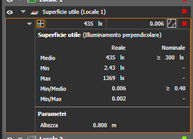

Buongiorno a tutti,
ho un quesito:
ho un problema con il valore Emin/Emed di un locale area vendita facendo la simulazione sul Dialux.
Posto la foto.
Come si risolve tecnicamente?
Grazie O_/

Aumentare il numero di punti luce?

ho provato, solo che da 435 lx passa a piu di 700 lx, credo sia eccessivo. E comunque arriviamo 0.39/0.4 al max 0.50.

Secondo me hai le lampade distribuite male, nel senso che hai tipo una fila centrale e tanto spazio tra la fila e il muro perimetrale tantè che hai 1369 lux nel centro e 2,43 lux ai lati.
Poi per il calcolo crea una superficie di calcolo ad hoc, che non deve neccessariamente avere le dimensioni del locale.

A parer mio dovresti capire come mai ti viene fuori 2 lux in un punto. Sembra quasi una zona in ombra (come sotto ad un tavolo), non è che devi attivare anche i contributi riflessi?

Hai impostato i mobili? Ha impostato la zona marginale di calcolo?

no, quindi devo impostare una superficie di calcolo, che ovviamente è più ristretta

Non ho dimestichezza con quel programma, l'ho usato secoli fa, ma 2 lux sono una zona in ombra ( e forte), cerca di capire dove sono, altrimenti ti falsa tutti i calcoli.

Sì, c'è un errore di impostazione sul calcolo. Devi calcolare il livello di illuminamento sul piano di lavoro, non tutto l'ambiente, e in ogni caso nell'ambiente normalmente si considerare una fascia di rispetto di 0,5 m dal muro.
