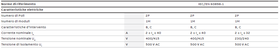

Ho guardato un po' meglio le specifiche di una serie di magnetotermici di un produttore:
Confrontando i due 2P al centro e a destra, varia la "tensione nominale" (230/240V vs 400/415V), ma la "tensione d'isolamento" è comunque 500V. Altri interruttori automatici dello stesso catalogo hanno valori diversi come "tensione di isolamento", ma comunque di almeno 440V.
Però nello stesso catalogo ci sono degli "indicatori di tensione a LED" (monofase) che dichiarano una "tensione di isolamento" di soli 250V: quelli ci possono andare in un quadro trifase (uno per fase, naturalmente) ?
In ogni caso i componenti 2P e 1P+N che io vorrei disporre affiancati e alimentati da fasi diverse hanno tutti tensione d'isolamento di 500V.

sisu70 ha scritto:Però nello stesso catalogo ci sono degli "indicatori di tensione a LED" (monofase) che dichiarano una "tensione di isolamento" di soli 250V: quelli ci possono andare in un quadro trifase (uno per fase, naturalmente) ?
250V di uno + 250V di quello vicino fanno 500V che è maggiore dei 400V nominali fra le fasi. Puoi metterli affiancati in un quadro trifase a 400V

Ineccepibile, ma allora mi rimane il dubbio su cosa giustifichi o richieda l'esistenza dei componenti con una tensione d'isolamento di 440V o maggiore. L'unica idea che mi viene in mente e' l'accostamento geometrico/meccanico con un conduttore di fase nudo, non isolato.
