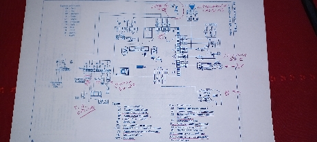

Salve a tutti, devo cambiare la mia vecchia caldaia con una nuova a condensazione come da titolo. IL vecchio collegamento elettrico , con il mio impianto ad accumulo era possibile gestirlo a 220 V , adesso però la sonda accumulo sul serbatoio da 10 Komh la devo collegare in bassa tensione o contatto pulito ( penso) come da schema allegato allegato.
Il mio problema è questo però:
Nel vecchio impianto avevo un relay che quando , il termostato , sulla scheda a 220 v della caldaia si commutava quando la temperatura aveva raggiunto il valore impostato , tramite un contatto N.O. mi comandava in parallelo l'accensione di un circolatore per mantenere in ricircolo l'acqua nella parte tra serbatoio e circolatore impianto a pavimento senza problemi di variazione di tensione , adesso però quando il contatto termostato ambiente della caldaia si commuta quando la sonda acqua accumulo arriva a temperatura impostata , mi manda un segnale pulito che mi deve attivare l' accensione del circolatore ausiliario che lavora a 220 V , COME POTREI ADESSO GESTIRE IL CONTATTO PULITO PER COMANDARE UNA USCITA A 220 V SENZA AVERE PROBLEMI DI RITORNO DI CORRENTI SULLA SCHEDA DELLA CALDAIA SENZA DANNEGGIARLA come potrei adesso gestire il contatto pulito per comandare una uscita a 220 v senza avere problemi di ritorno di correnti sulla scheda della caldaia senza danneggiarla ? qualcuno di voi mi saprebbe dare un suggerimento come fare . BUONE FESTE A TUTTI E GRAZIE O_/ O_/ :lol: :lol: :lol: :shock: :shock:
foto scheda caldaiapiccola.jpg (81.2 KiB) Osservato 6580 volte

Messaggioda Foto UtenteFranco012 » 26 dic 2023, 20:19
Personalmente non ti so dare suggerimenti appropriati, ma ti faccio notare che lo schema nella foto è assolutamente illeggibile. Di norma il Regolamento prevede una risoluzione non superiore a 640 x 480 punti, ma se la leggibilità ne risente, come in questo caso, se metti una foto con 800 x 600 punti non succede nulla.
Evita anche di fare un uso eccessivo di lettere maiuscole. Nei forum scrivere in maiuscolo significa gridare.

Messaggioda Foto UtenteWALTERmwp » 27 dic 2023, 13:01
Ciao @paul62, come già fatto notare sarebbe opportuno uno schema leggibile.

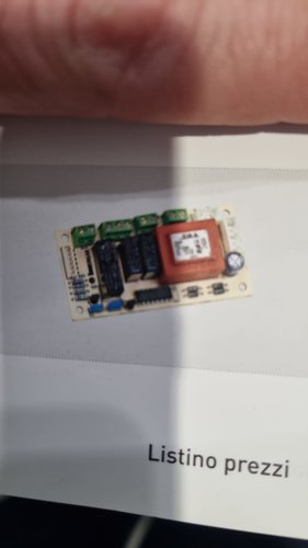

Messaggioda Foto Utentepaul62 » 28 dic 2023, 12:44
Grazie mille per il vostro suggerimento ,ho parlato con il centro assistenza e mi ha suggerito ,senza approfondire troppo la funzionalità della scheda ,di acquistare un relè ausiliario che in parallelo con l'uscita sulla scheda del circolatore primario possa commutare in opposizione con il mio circolatore ausiliario . È corretto come ragionamento secondo me ,soltanto che mi ha postato un interfaccia troppo esigente per le mie esigenze e mi ha pure detto che è possibile farla semplicemente con un contatto NO. in esercizio che swictcua in NC quando il circolatore è spento...... ora non comprendo però quel trasformatore sulla scheda che mi ha mandato .sapete dirmi qualcosa a riguardo .grazie mille a tutti voi

[9] Re: Collegamenti elettrici di controllo caldaia
Messaggioda Foto Utentepaul62 » 28 dic 2023, 16:04
Pensavo pure io a questa soluzione anche se la loro interfaccia ha anche un trasformatore . E forse un ponte a diodi ....come da foto , non comprendo se la tensione è 220 V.....grazie
