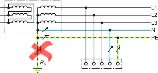

Messaggioda Foto Utentegianluca.ciacciofera » 16 feb 2024, 12:02
Buongiorno, riporto alcuni articoli della 64/8 circa il sezionamento prima di porre il mio quesito:
461.2 omissis.. Nei sistemi TN-S e nella parte TN-S dei sistemi TN-C-S non sono richiesti dispositivi di sezionamento o di comando sul conduttore di neutro, purché sia previsto un collegamento equipotenziale di protezione e che il conduttore del neutro sia collegato affidabilmente a terra attraverso una bassa resistenza, in
modo da rispettare i tempi di disconnessione dei dispositivi di protezione, conformi alle prescrizioni della Sezione 41 oppure
– che l’operatore del sistema di distribuzione (DSO) dichiari che il conduttore PEN o quello N dell’alimentazione
siano affidabilmente collegati a terra attraverso una bassa resistenza, in modo da rispettare i tempi di disconnessione dei dispositivi di protezione, conformi alle prescrizioni della Sezione 41
462.1 Ogni circuito deve poter essere sezionato dall’alimentazione.
462.2 Tutti i circuiti devono essere dotati di dispositivi di sezionamento di tutti i conduttori attivi, ad eccezione di quanto indicato in 461.2.
Ora perche nel TNS a differenza del TT, il sezionamento del neutro è "opzionale"? quali sono le ragioni sotto il profilo della sicurezza che tendono a considerare il neutro di un TNS "meno rischioso" che in un TT?

gianluca.ciacciofera ha scritto:Ora perche nel TNS a differenza del TT, il sezionamento del neutro è "opzionale"? quali sono le ragioni sotto il profilo della sicurezza che tendono a considerare il neutro di un TNS "meno rischioso" che in un TT?
Penso che basti pensare che nel TT il neutro è da considerarsi come un conduttore "attivo" ai fini del sezionamento, perché, lato utente, il suo potenziale può essere diverso dal potenziale di terra e relativi conduttori PE.
Nell'impianto TN, il neutro assume lo stesso potenziale del PE (il meno rischioso è per questo motivo) quindi non è indispensabile sezionarlo se si rispettano le condizioni che hai citato.

Messaggioda Foto Utentegianluca.ciacciofera » 16 feb 2024, 15:16
Giovanni123 ha scritto:Penso che basti pensare che nel TT il neutro è da considerarsi come un conduttore "attivo" ai fini del sezionamento, perché, lato utente, il suo potenziale può essere diverso dal potenziale di terra e relativi conduttori PE.
chiaro :ok:
ma perche, considerando che l'anello di guasto in un tns si chiude sul PE collegato direttamente al neutro (pertanto un corto circuito), e che sempre in un tns la messa a terra del neutro ha lo scopo di vincolare la tensione stellata ma non gioca alcun fattore nel loop di guasto, il normatotore ha precisato:"che l’operatore del sistema di distribuzione (DSO) dichiari che il conduttore PEN o quello N dell’alimentazione siano affidabilmente collegati a terra attraverso una bassa resistenza, in modo da rispettare i tempi di disconnessione dei dispositivi di protezione, conformi alle prescrizioni della Sezione 41"?
inotre nel tns, in caso di un guasto di una fase a terra, anche se una situazione poco probabile, in neutro puo assumere un potenziale pericoloso, ed in quel caso è importante il valore della Rn... sarà forse questo il motivo?

Messaggioda Foto UtenteGiovanni123 » 16 feb 2024, 15:33
Mi verrebbe da dire: perché solo in quel modo (N collegato a terra attraverso una bassa resistenza) puoi assumere che N e PE abbiano lo stesso potenziale e quindi la stessa impedenza. Come hai detto, un guasto a terra sul TN è assimilabile a un corto proprio perché N e PE sono collegati tra loro nello stesso punto. Se avessi una resistenza (impedenza) tra centro stella e PE, potresti non garantire i tempi di intervento dei dispositivi di protezione al corto circuito o differenziali che siano. Questo è anche uno dei motivi per cui certe attività sono sottoposte a controlli periodici dell'impianto di terra.
Attenzione però: proteggere (interrompere) non vuol dire sezionare.

Messaggioda Foto Utentegianluca.ciacciofera » 16 feb 2024, 16:30
Giovanni123 ha scritto:Come hai detto, un guasto a terra sul TN è assimilabile a un corto proprio perché N e PE sono collegati tra loro nello stesso punto.
ma proprio perche N e PE sono collegati, il collegamento a terra del neutro di fatto è ininfluente nel circuito di guasto. paradossalmente potrebbe non essere collegato a terra e il dispositivo a protezione, che sia MT o RCD interverrebbe in ugual modo e nello stesso tempo.
Pertanto, non capisco perche:
Giovanni123 ha scritto: Se avessi una resistenza (impedenza) tra centro stella e PE, potresti non garantire i tempi di intervento dei dispositivi di protezione al corto circuito o differenziali che siano.

Messaggioda Foto UtenteGiovanni123 » 16 feb 2024, 17:58
Beh, inserire un'impedenza tra centro stella e PE significa aumentare l'impedenza dell'anello di guasto. Di conseguenza non puoi proteggere il guasto a terra trattandolo come un corto circuito Fase-Neutro.
Ma a questo punto stiamo girando attorno al significato della normativa. Dire che il neutro deve essere affidabilmente collegato a terra attraverso una bassa resistenza ti suggerisce solo come non realizzare tale collegamento: mi vengono solo esempi che possono essere ripresi sfogliando questa discussione :lol: : https://www.electroyou.it/forum/viewtopic.php?f=3&t=26089
gianluca.ciacciofera ha scritto:ma proprio perche N e PE sono collegati, il collegamento a terra del neutro di fatto è ininfluente nel circuito di guasto. paradossalmente potrebbe non essere collegato a terra e il dispositivo a protezione, che sia MT o RCD interverrebbe in ugual modo e nello stesso tempo.
Sono io a non capire, abbi pazienza :mrgreen: . Ti riferisci a un guasto Fase-Terra o un guasto Fase-Neutro?
Nel primo caso, se il neutro (centrostella) non è collegato a terra in cabina o collegato con impedenza, allora siamo in presenza di un impianto IT. Nel secondo caso, certo poco importa se il neutro è collegato a terra per ovvi motivi, ma non credo sia quello il senso del paragrafo normativo.
Nel caso di neutro collegato a terra con impedenza (impianto IT), crei quel tipo di impianto proprio per non dover interrompere niente in caso di un primo guasto a terra. Devi usare un dispositivo di monitoraggio dell'isolamento che ti avverte se una fase va a terra, cioè il PE assume idealmente lo stesso potenziale della fase che ha causato il guasto (salvo casi particolari). In caso di una seconda fase a terra, si ha un corto fase-fase e deve essere interrotto da magnetotermico o fusibili.

Messaggioda Foto Utentegianluca.ciacciofera » 16 feb 2024, 18:57
Il “non collegamento” del neutro a terra non influisce assolutamente nell’impedenza dell’anello di guasto, né tantomeno diverrebbe un IT in quanto le masse non sono collegate a terra.

Messaggioda Foto Utentegianluca.ciacciofera » 16 feb 2024, 20:22
Giovanni123 ha scritto:Nell'impianto TN, il neutro assume lo stesso potenziale del PE (il meno rischioso è per questo motivo) quindi non è indispensabile sezionarlo se si rispettano le condizioni che hai citato.
riletto da zero... effettivamente la risposta è racchiusa in questa tua consideranzione, in quanto essendo l'impianto di terra unico e generale ed essendo neutro e PE direttamente connessi il pericolo che si manifestano tensioni pericolose verso terra è nullo.
Grazie .

Messaggioda Foto UtenteGoofy » 16 feb 2024, 21:17
Il valore di Rt è importante per i guasti lato media tensione e in caso di (poco probabile) fase a terra senza contatto con masse collegate al PE
