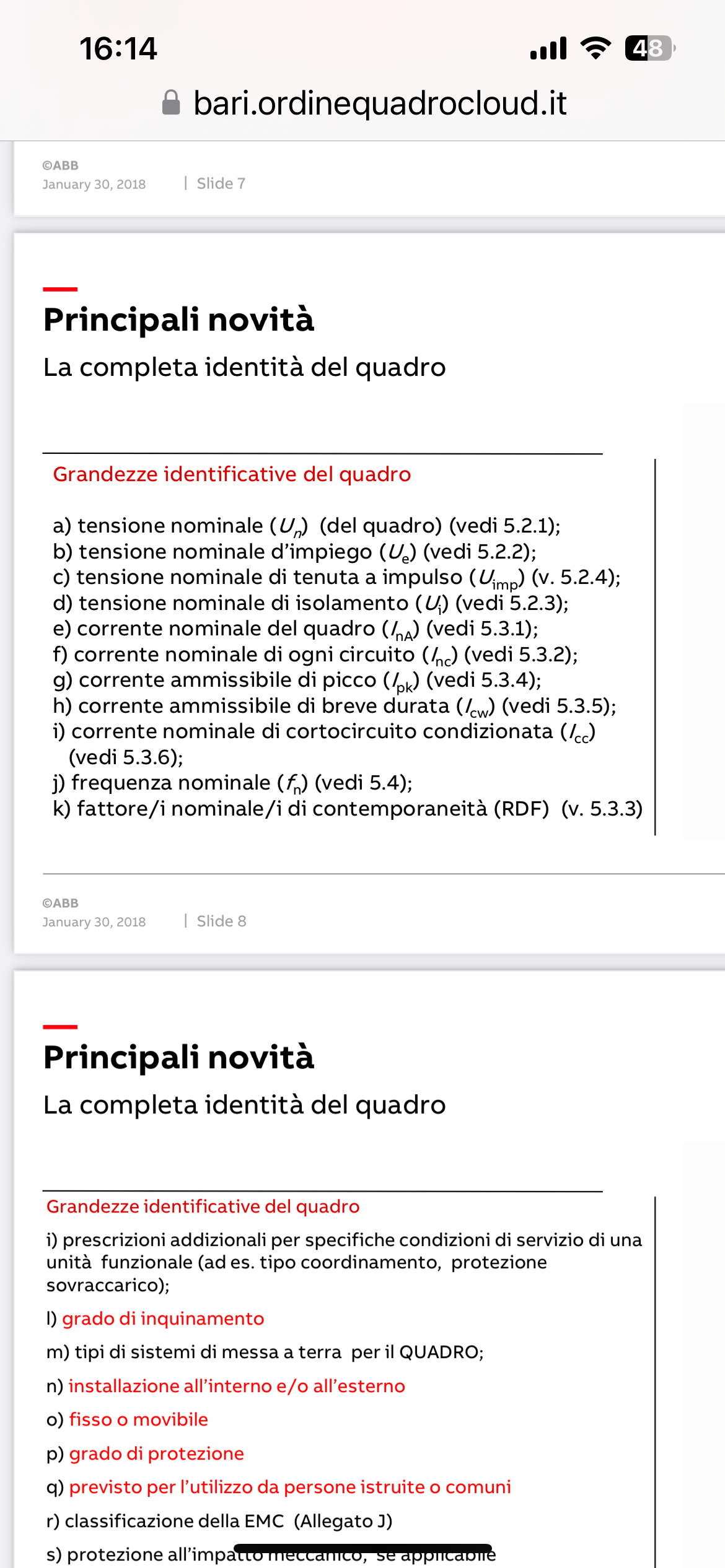

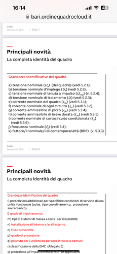

Mike ha scritto:La Icc è il termine "volgare" di uso comune qui da noi, ma per il "dizionario" elettrotecnico internazionale il termine corretto è Ik.
La Icc mi risulta che é la corrente nominale di cortocircuito condizionata secondo la EN 61439-1 (rated conditional short-circuit current)
gianluca.ciacciofera
271 1 4 6 - Sostenitore
- Messaggi: 723
- Iscritto il: 4 ott 2006, 10:57
gianluca.ciacciofera ha scritto:La Icc mi risulta che é la corrente nominale di cortocircuito condizionata secondo la EN 61439-1 (rated conditional short-circuit current)
Sì, nella norma di prodotto ha quel significato. Prima dell'esistenza della CEI 17/13 e dell'utilizzo degli acronimi in lingua inglese dovuto al recepimento delle norme EN, con con "Icc" si indicava la corrente di corto circuito presunta.

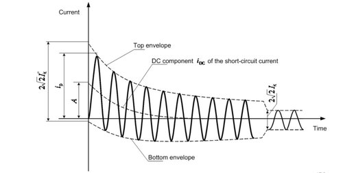

La Ik invece indica il valore RMS della corrente di cortocircuito che permane dopo il tempo di decadimento del fenomeno transitorio,
Icc ed Ik non sono la stessa cosa.

gianluca.ciacciofera ha scritto:La Ik invece indica il valore RMS della corrente di cortocircuito che permane dopo il tempo di decadimento del fenomeno transitorio,
A quale Icc ti riferisci? Se è la definizione attuale, quella prevista dalla norma di prodotto CEI EN 60431, è diversa dalla Ik ovviamente. Se ti riferisci alla definizione "vecchia" e di uso comune negli anni '90/00, quello che oggi viene definito Ik era definito Icc. Ancora oggi, "vecchi" progettisti usano questo acronimo per indicare la corrente di cortocircuito presunta (perché calcolata) a fondo linea.

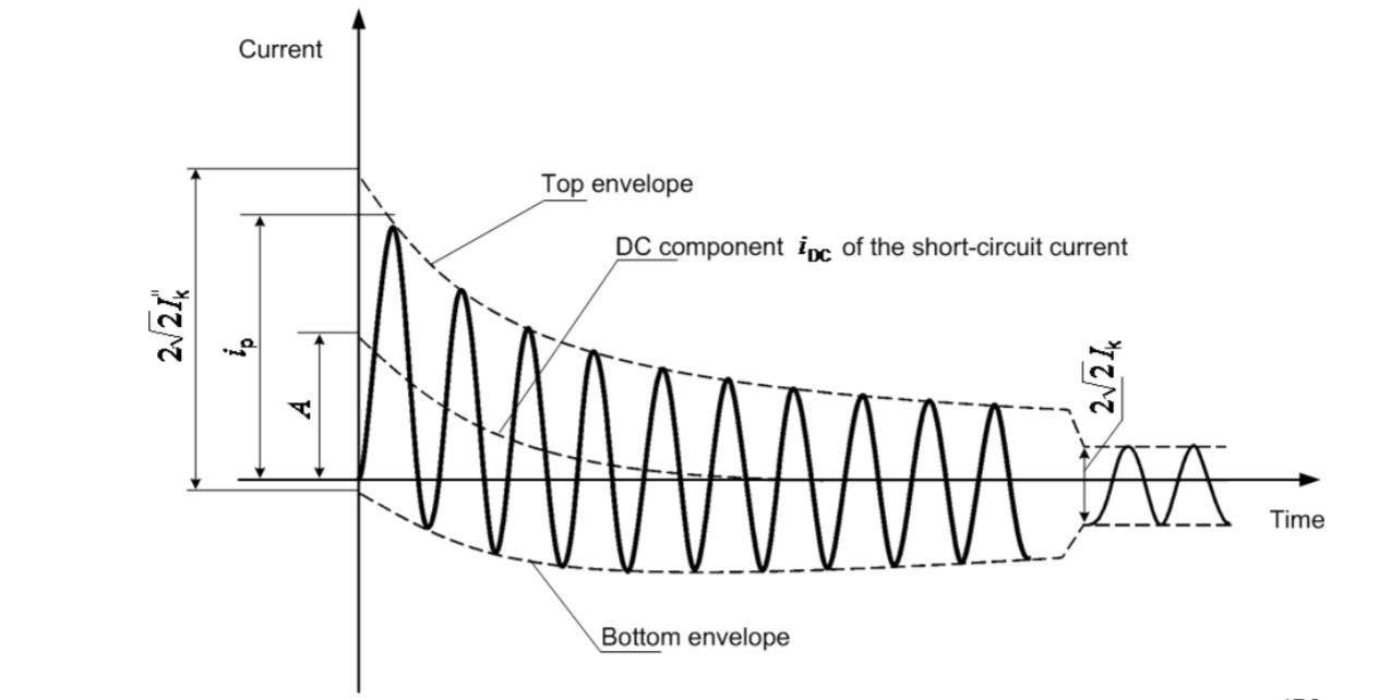

La Ik, secondo la definizione della CEI EN IEC 60909-0, rappresenta la corrente permanente di corto circuito, ossia il valore efficace della componente in c.a. della corrente di corto dopo l'esaurimento del transitorio.
Al contrario, la I"k, sempre secondo la medesima norma, indica il valore iniziale della componente in c.a. della corrente di corto circuito: in pratica la componente in c.a. in regime subtransitorio.
I valori di I"k e Ik operativamente coincidono in tutti i casi in cui il corto-circuito avvenga in un punto elettricamente lontano dai generatori.
Mi riferiscono a ciò che tutt’oggi viene meglio precisato in questi due articoli, non ad una denominazione del passato.
