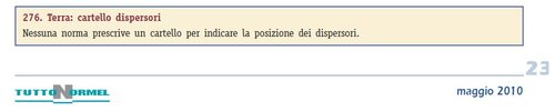

[6] Re: Cartello dispersore di terra
Messaggioda Foto UtenteGoofy » 23 apr 2024, 15:58
C'è anche una risposta a una lettera nel numero 4/2005

[7] Re: Cartello dispersore di terra
Messaggioda Foto Utentegianluca.ciacciofera » 23 apr 2024, 16:02
Goofy ha scritto:Confermo la risosta di Foto Utentelillo ma dovrebbe essere chi ti chiede il cartello a dirti in base a cosa lo chiede.
A volte ci si ritrova con l’inversione dell’onere della prova
Qualcuno mi ha riferito che è una “estensione” dell’ applicazione del DL 493/86, ma ciò che non mi è chiaro è se , come a volte capita , viene applicato per consuetudine , per il “si è sempre messo “ oppure se vi sia un reale obbligo nei luoghi di lavoro/impianti industriali.

[9] Re: Cartello dispersore di terra
Messaggioda Foto Utentelillo » 23 apr 2024, 16:08
maledetta lobby dei cartelli! :D
proponi questo a chi te li chiede:
terra 500 V.png (187.98 KiB) Osservato 4912 volte
Foto Utentegianluca.ciacciofera ha scritto:Qualcuno mi ha riferito che è una “estensione” dell’ applicazione del DL 493/86
e tu perché non gli chiedi in che modo, un cartello con l'indicazione di un dispersore, fornisce una indicazione o una prescrizione concernente la sicurezza o la salute sul luogo di lavoro. :?: (controinversione dell’onere della prova)
spesso in questo lavoro c'è un'irrazionalità che mi fa paura :?

[10] Re: Cartello dispersore di terra
Messaggioda Foto Utentegianluca.ciacciofera » 23 apr 2024, 16:23
lillo ha scritto:maledetta lobby dei cartelli! :D
A volte la soluzione migliore è dirimere una potenziale controversia sul nascere anche perché il contrario porta ad una enorme perdita di tempo. La risposta di TUTTONORMEL è perentoria, meglio così .
