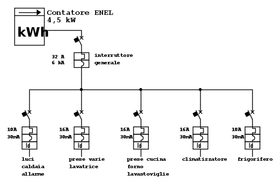

buongiorno provo a riformulare la domanda in modo Piu comprensivo. e Meglio MT a monte come generale quadro con X Differenziali a valle a sezionare l'impianto
o e meglio i Differenziali a monte con X MT a valle a sezionare l'impianto? ce chi dice che la migliore soluzione e la prima perché nel 99% dei casi salta il differenziale e cosi facendo non rimane al buio tutta la casa, e cosa Piu importante non stacca il freezer o e il frigo. io pero ho visto sempre fare i quadri come nel secondo caso e quindi sono andato in palla per questo chiedo grazie
e sotto in teso che in base alla sezione del cavo adeguo gli mt e differenziali di conseguenza.

Secondo me non c'è molto da valutare: la soluzione migliore è quella con un interruttore magnetotermico a monte, con funzione di interruttore generale/sezionatore, e a valle tanti interruttori magnetotermici differenziali, collegati fra loro in parallelo, quante sono le linee che si dipartono dal centralino.
In questo modo si ottiene un risultato aderente alla più recente normativa tecnica, senza esagerare con i costi (un differenziale magnetotermico costa ormai poco più di un magnetotermico), senza problemi di spazio negli impianti già realizzati (ci sono magnetotermici differenziali che occupano un solo modulo), e con tutti i vantaggi derivanti dall'avere più linee separate (gli eventuali guasti interrompono una sola linea, è possibile scegliere per ogni linea la protezione differenziale e amperometrica, le normali dispersioni verso terra si distribuiscono su più linee, ecc.).
Ho visto recentemente, in un condominio appena costruito, impianti con il magnetotermico a monte e ben sette differenziali magnetotermici a valle.

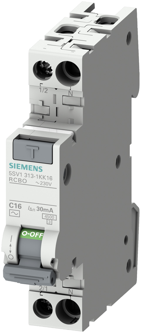

Leggi bene: ho detto a monte un magnetotermico, non un magnetotermico differenziale. Mettendo un magnetotermico differenziale, si avrebbero nell'impianto differenziali collegati in cascata tra loro, vanificando il vantaggio di avere differenziali separati (in caso di dispersione rilevata dal differenziale a valle, interverrebbe probabilmente anche il differenziale a monte, a meno di scegliere i componenti in modo da assicurare la selettività differenziale).
Per quanto riguarda gli interruttori magnetotermici diffferenziali ad un solo modulo, un esempio potrebbe essere questo:
Un esempio di collegamenti potrebbe essere questo:
