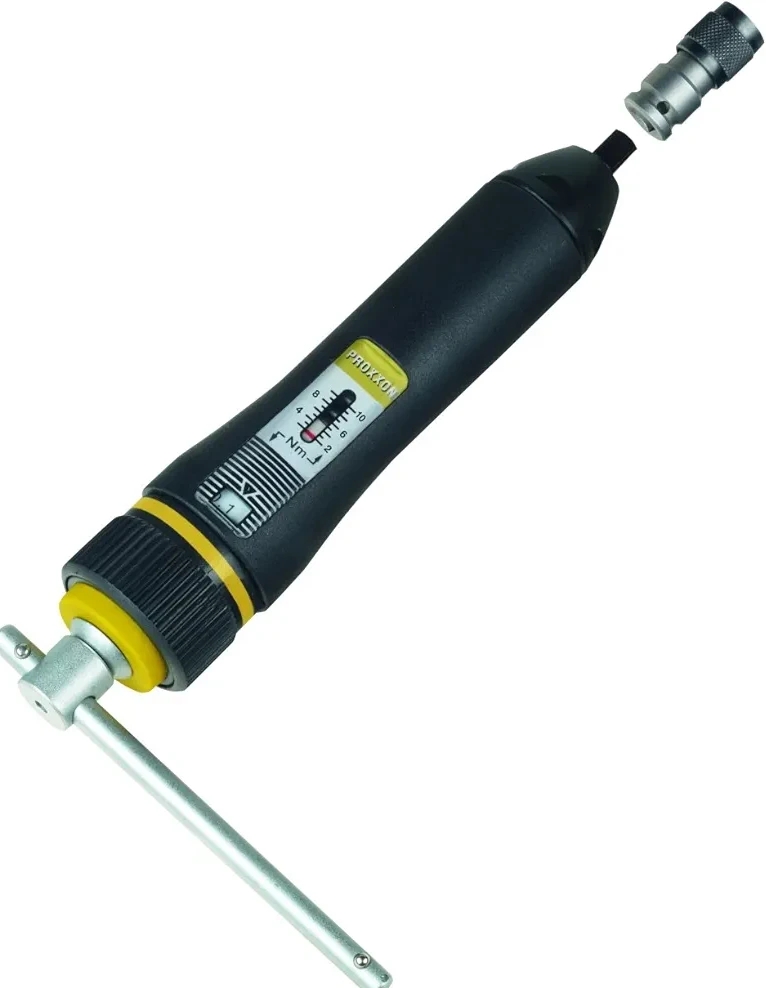

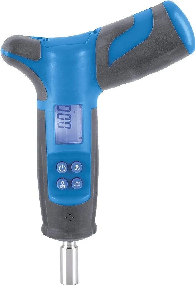

Questo può essere d'aiuto per il serraggio anche a chi ha i polsi dolenti
https://www.amazon.it/PROXXON-Coppia-Sc ... 00JVSZTXU/?
Ma è solo un esempio, la Fervi ha un suo modello con impugnatura a "pistola" anche quello molto comodo
e poi c'è ne sono molti altri, anche meno costosi

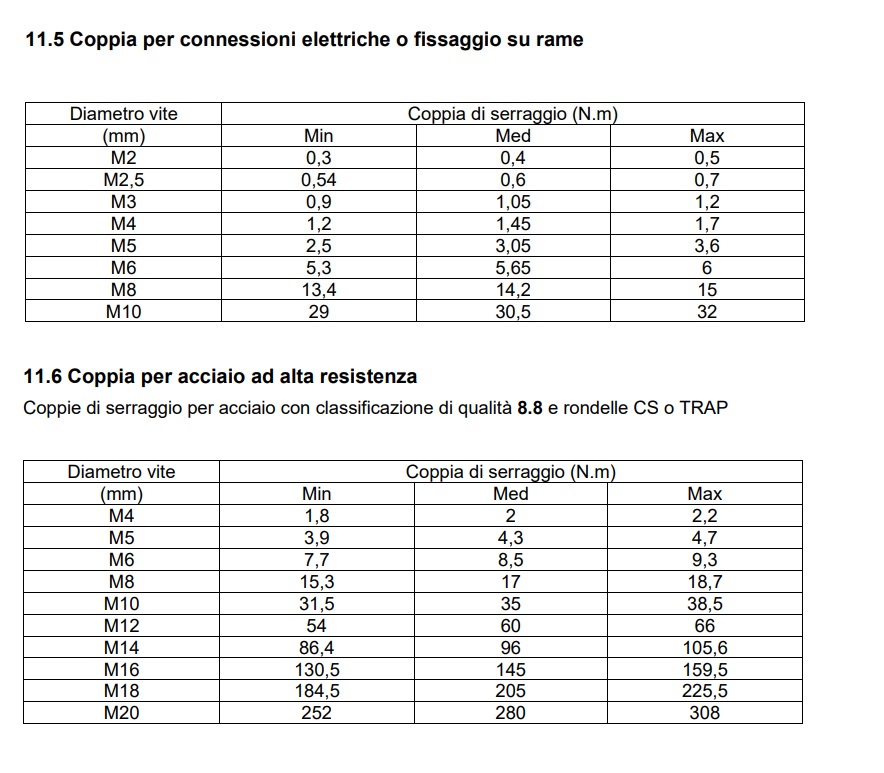

Salve a tutti
Io ho a disposizione delle tabelle che allego.
Dovrebbero essere riferite all'avvitatura generica, ma penso che possano essere adottate anche per questi casi.
Sono "scopiazzate" da procedure di avvitamento del settore ferroviario, quindi penso che siano attendibili, anche se in passato mi sono interessato a questo argomento e mi ricordo che per stabilire la coppia di serraggio giusta bisognava prendere in considerazione una miriade di fattori.
Saluti a tutti da Alberto
