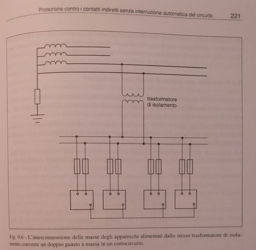

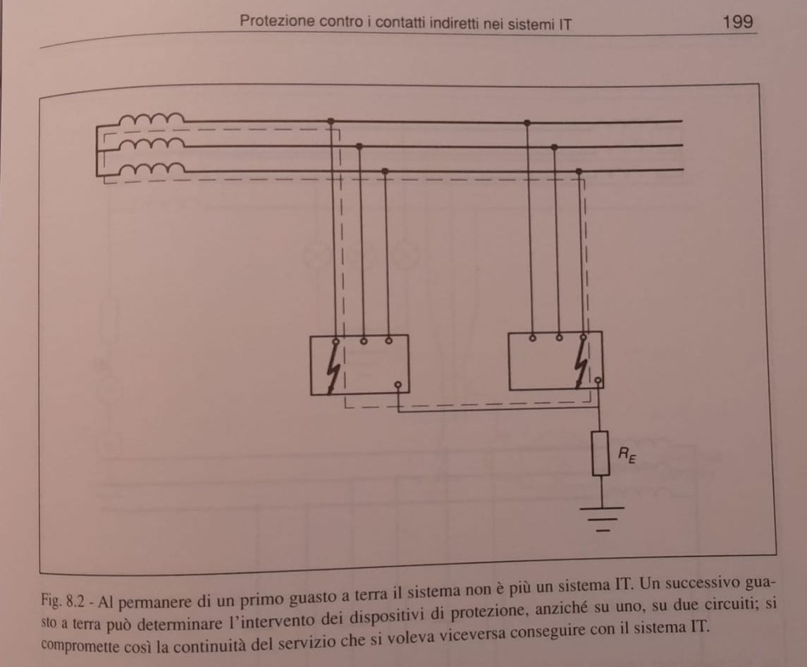

Buongiorno a tutti.
In un laboratorio di prove elettriche, un banco è stato alimentato tramite trasformatore d'isolamento (sistema IT) con installazione di un dispositivo controllo isolamento.
Essendo però il banco vicino ad altri banchi alimentati invece normalmente con sistema TN-S, le prese di questo banco sono state collegate all'impianto di terra dell'intero complesso, proprio perché con la vicinanza ad altri banchi, non si poteva escludere il contatto con le masse/masse estranee.
E' comunque considerato a Norma e sicuro l'impianto? che problemi si possono avere con la messa terra delle prese alimentate da trasformatore d'isolamento?

il collegamento a terra e' comunque obbligatorio per le prese del sistema IT.quindi cio' che e' stato fatto e' corretto. di isolato da terra devono esserci solo i conduttori attivi

Messaggioda Foto Utenteivano » 25 gen 2025, 1:28
il nodo va collegato a terra per garantire il potenziale a 0 volt , altrimenti presenterebbe uina tensione non definibile a priori ., causata soprattutto dalle capacita' verso terra che potrebbe presentare valori anche pericolosi

Messaggioda Foto Utentegianluca.ciacciofera » 25 gen 2025, 14:27
boobie80 ha scritto:La norma dice di collegarle ad un nodo equi potenziale ma scollegato dall’ impianto di messsa a terra o sbaglio?
Ma così non sarebbe un IT e il controllore di isolamento non funzionerebbe.

Messaggioda Foto UtenteSediciAmpere » 25 gen 2025, 15:20
non sarebbe IT se fosse connesso a terra anche un capo del secondario
4.187 5 5 8
Messaggi: 4847
[7] Re: Sistema IT con prese collegate a terra
Messaggioda Foto UtenteGoofy » 25 gen 2025, 16:14
boobie80 ha scritto:collegarle ad un nodo equi potenziale ma scollegato dall’ impianto di messa a terra o sbaglio?
Questo se ricorri alla protezione per separazione elettrica.
Nel sistema I T invece le masse devono essere collegate a terra (altrimenti la "T" di I T non avrebbe senso, se posso inventarmi una sigla sarebbe I I )

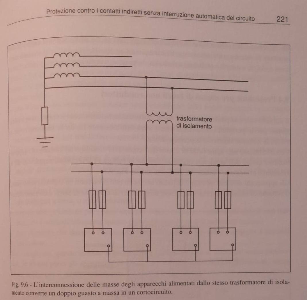

Messaggioda Foto UtenteSediciAmpere » 25 gen 2025, 16:55
sicuro Foto UtenteGoofy?
4.187 5 5 8
Messaggi: 4847
[9] Re: Sistema IT con prese collegate a terra
Messaggioda Foto UtenteGoofy » 25 gen 2025, 17:08
Da "Fondamenti di sicurezza elettrica", Vito Carrescia, edizioni TNE
Sistema IT
Separazione elettrica
Foto UtenteGoofy
14,6k 4 5 9
Messaggi: 5910

Messaggioda Foto Utentegianluca.ciacciofera » 25 gen 2025, 17:21
ivano ha scritto:il nodo va collegato a terra per garantire il potenziale a 0 volt , altrimenti presenterebbe uina tensione non definibile a priori ., causata soprattutto dalle capacita' verso terra che potrebbe presentare valori anche pericolosi
Il collegamento a terra serve per permettere al controllore di isolamento di funzionare e alle protezioni di intervenire per la chiusura dell’anello di guasto.
