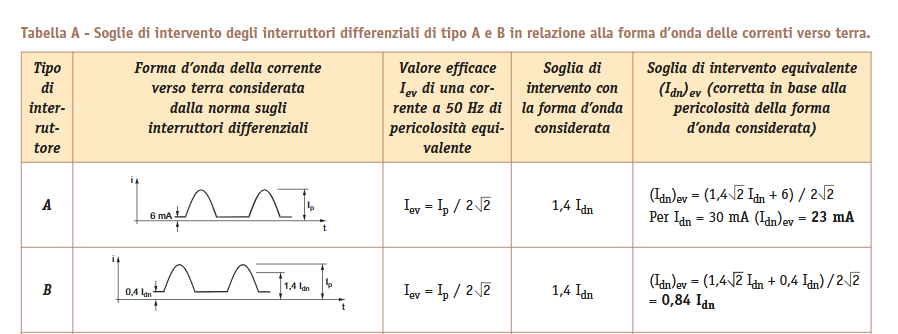

Tu hai ragione, la norma prevede solo che a monte di un B non ci possano essere AC, A o F.
Ma la CEI 64-8 prevede anche che per le prese di ricarica sia inserito un differenziale di tipo B (se trifase) o di tipo A (se monofase).
Nella Wallbox in parola c'è già un B, ma lascia passare fino a 6 mA, quindi le masse a monte del B devono essere protette da un tipo B, ma se vedi le caratteristiche anche con un tipo A in quanto la corrente residua è fino a 6 mA, il limite appunto del tipo A... ma l'AC non andrebbe bene.
Almeno per quanto intuisco da TNE 01/2015.

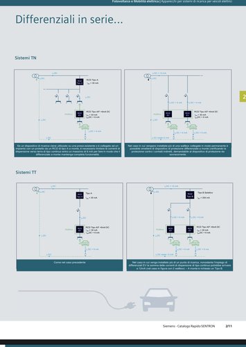

Nelle righe seguenti della tabella è anche indicato che il tipo B ha soglia di intervento non di 1,4 Idn ma addirittura fino a 2 Idn, quindi potrebbe NON intervenire per corrente di 60 mA.
Il dispositivo installato nella wall box (ha un nome o un acronimo che ora non ricordo, ma formalmente è una cosa diversa dal differenziale B) interviene per 6 mA, che non penso possa saturare un differenziale da 300 mA installato a monte.

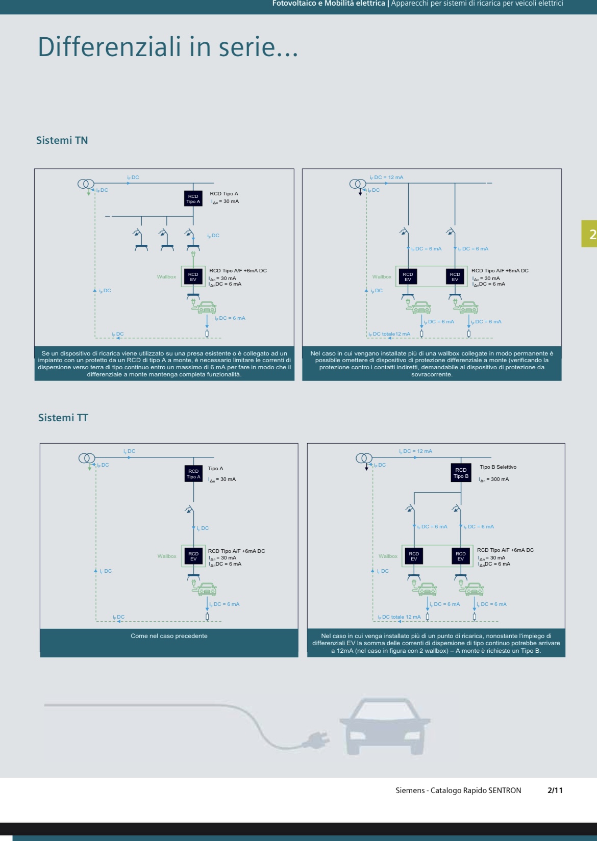

Puo esser utile questo riassunto siemens (c’è anche un doc di approfondimento dedicato se cercate sul sito)
