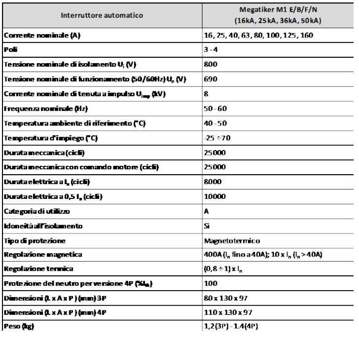

Goofy ha scritto:Presumo che il carico dell'interruttore non sia superiore agli 80 A altrimenti se ne sarebbero accorti prima dell'errore.
Sono abituato a pensare sempre a N/2, ma qui se non capisco male il neutro è protetto al 100% In

inoltre c è da tenere in considerazione il fatto che il polo neutro apre per ultimo e si chiude per primo, per cui collegarci una fase non è molto salutare...
