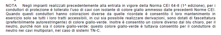

se hai a disposizione la Guida CEI 64-14 (edizione 2007) c'è una nota al paragrafo 7.2:
sull'edizione della 64-14 del 2022 non troverai nulla, in quanto il capitolo 7 non è stato aggiornato.
per completezza, il paragrafo della Guida Blu sopra citato:
Grazie mille, gentilissimo :ok:
