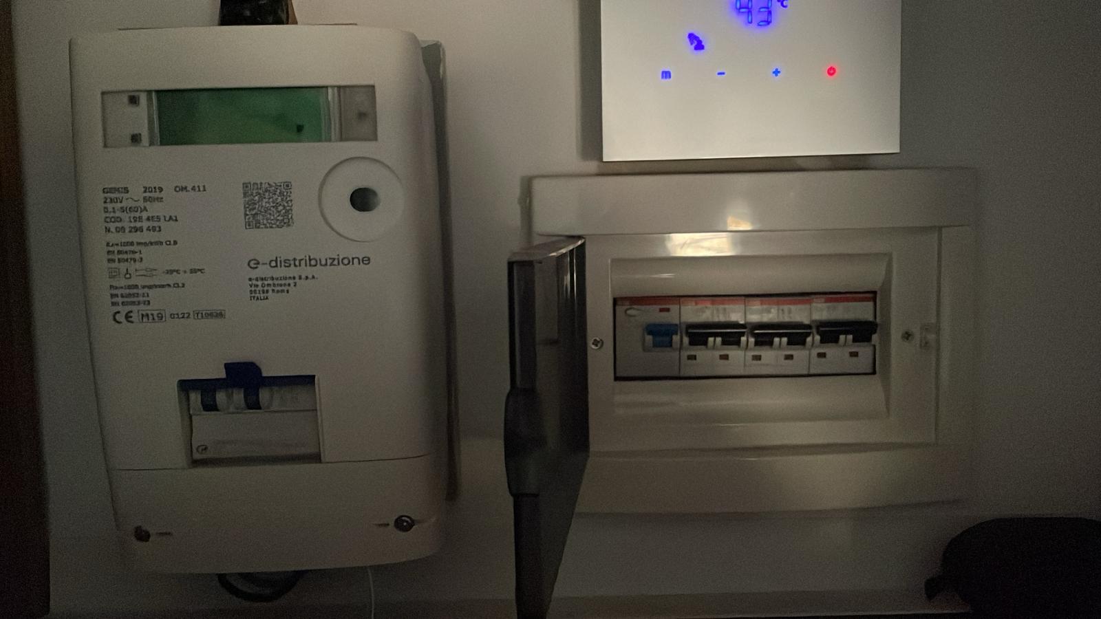

Ciao a tutti, nel giro di due settimane mi é saltato il contatore di e-distribizione. Il contatore ce l'ho in casa a 20/30 cm dal quadro elettrico.
Cosa dovrei fare come mai salta il contatore e non il generale quadro?
Dovrebbe starci un magnetotermico tra contatore e quadro elettrico?

Consumare di meno o aumentare la potenza impegnata.
E' normale che quando superi la potenza contrattuale intervenga il limitatore del contatore; in caso contrario avresti un impianto che non può sfruttare tutto quello che paghi (potenza impegnata)

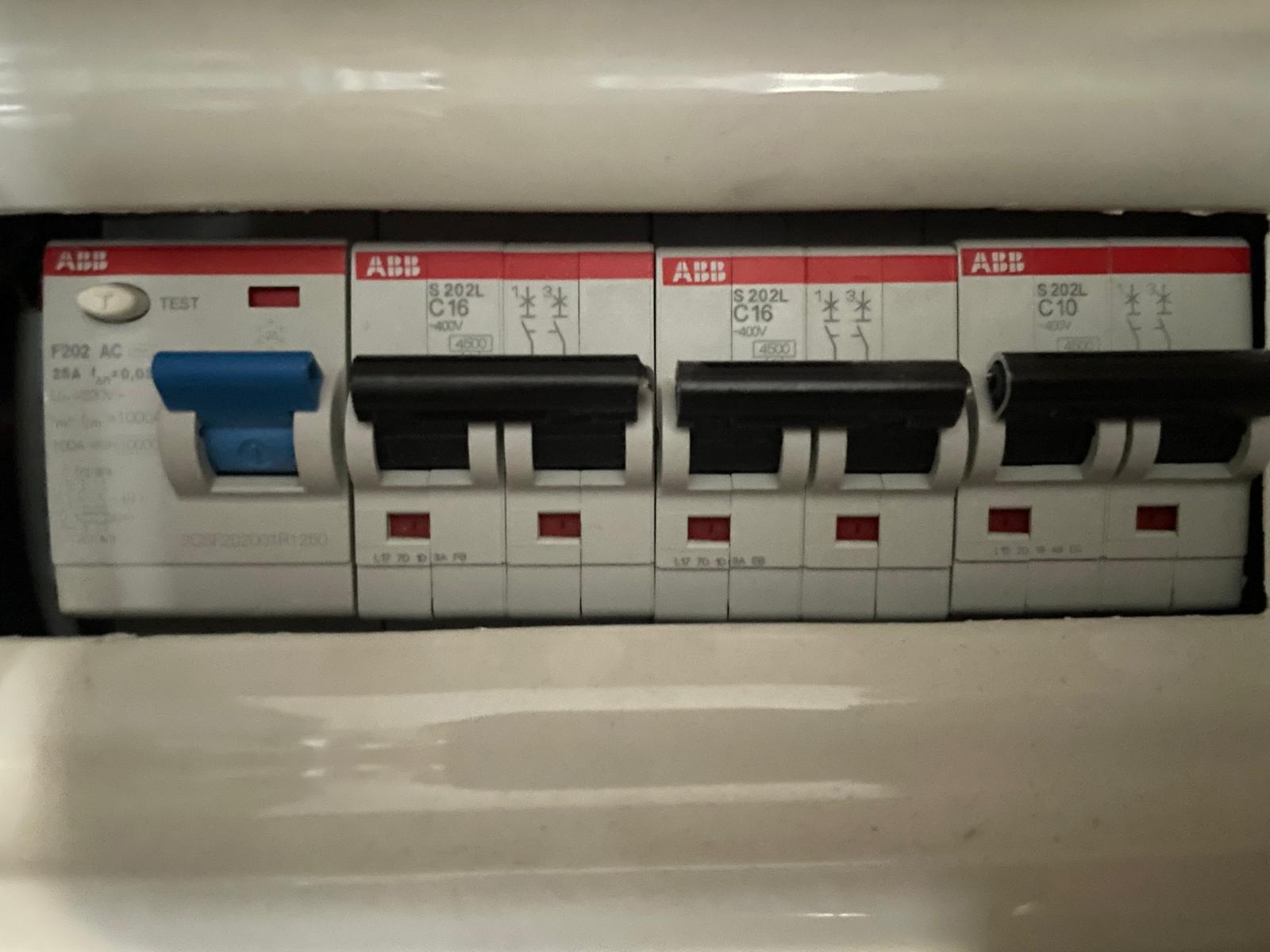

Il tuo interruttore generale non aprirà mai per sovraccarichi perché è un interruttore differenziale, non un magnetotermico.
Sì, il tuo impianto ha varie criticità.

Ciao, non avevo nulla attaccato non ho superato

ciao, con che frequenza ti scatta la leva del contatore ?

É saltato due volte in due settimane

Altorn ha scritto:Ciao, non avevo nulla attaccato non ho superato
Strano, allora posso ipotizzare:
- guasto del contatore
- cortocircuito in qualche punto fra contatore e interruttori
- burlone che abbassa la leva (ma ce l'hai in casa)
- gatto
Il display riportava qualche messaggio?

per me è difettoso il contatore, se aumenta di frequenza fattelo sostituire tranquillamente

Ai fini della sicurezza non ci sono problemi sostanziali, per quel tipo di installazione non è necessario un DG a monte. C'è solo il problema del differenziale puro usato come DG che però non è protetto dalle sovracorrenti, ne a monte, ne a valle; peccato veniale perché il limitatore elettronico di potenza del DSO è più preciso e affidabile di qualsiasi interruttore magnetotermico :lol:
Se il limitatore salta e non stai superando la potenza contrattuale mi vengono in mente le seguenti casistiche:
1. contatore difettoso -> segnalazione guasto a DSO
2. differenziale generale da 30 mA guasto, in tal caso interviene il sistema antifrode del contatore elettronico perché c'è un guasto, in questo caso non franco verso terra. Oppure una corrente di guasto verso di terra non sinusoidale. -> verificare la funzionalità del differenziale con strumento
