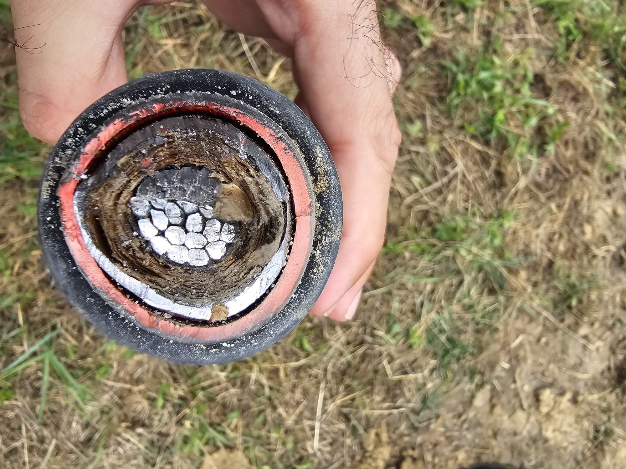

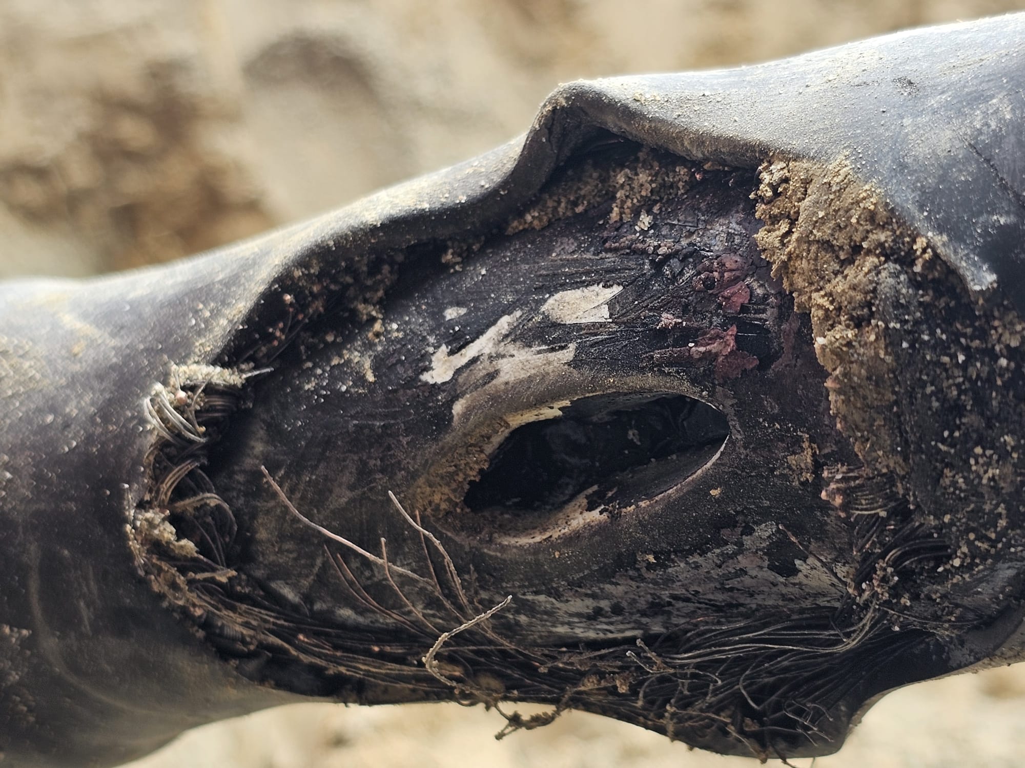

Vi scrivo per chiedere il vostro supporto su un piccolo guasto che mi è capitato. Una linea in cavo MT interna ad un nostro sito ha fatto intervenire le protezioni per guasto a terra di interfaccia con il distributore.
Scollegato il cavo è verificato l'isolamento verso terra dava effettivamente conferma di un guasto a terra.
Successivamente abbiamo provato a ricercare il punto di guasto con due diversi metodi di misura, ricavano più o meno una distanza dal punto di partenza.

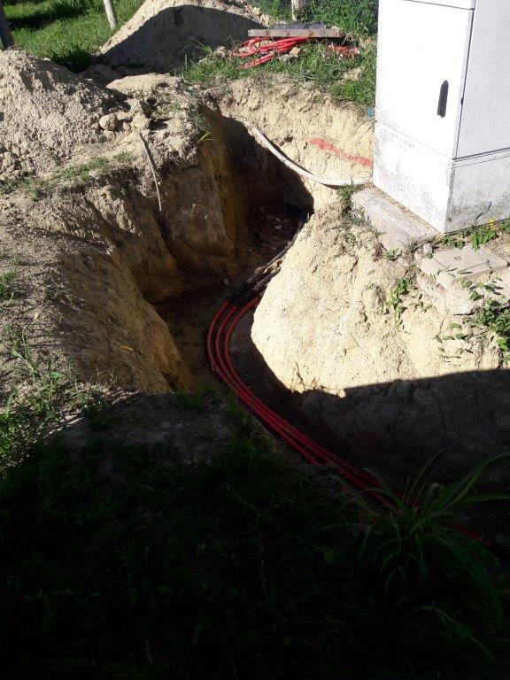

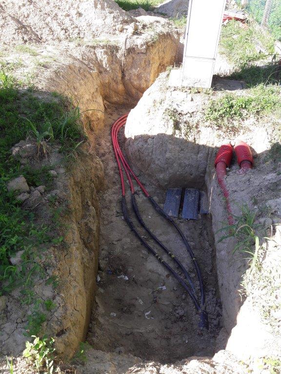

Andando poi alla ricerca di questo punto, giunti nelle immediate vicinanze, qualcuno con un po' di memoria storica, ha tirato fuori delle fotografie di un vecchio lavoro, dove lo stesso cavo era stato rotto da un escavatore e giuntato in due punti con un nuovo spezzone.
Tutto bene, solo un dubbio, il cavo in partenza è un RG7H1R da 95 mmq 22/20 kV, ma il cavo che trovo nel mezzo è nero e diversamente conformato.
Prima di tagliare e scavare ancora, per cercare dettagli sulla costruzione, qualcuno ha idea della tipologia di cavo che potrebbe essere stata usata?
Verosimilmente è stato posato attorno al 2007.

Dopo scavo e trancio del cavo, abbiamo ahimè la risposta....
Nel 2007 è stata effettivamente rifatta la cabina di consegna e quindi la distribuzione, ma per comodità sono stati anche riutilizzati pezzi di cavo già presenti prima.
Ahimè si tratta di un ARC4HLRX a dire il vero italianissimo, non cinese, ma da 150 mmq in alluminio, poi giuntato con un Rg7h1R da 95 mmq...
Riparazione un po' più complicata.
La cosa particolare è che sono stati fatti giunti misti ad inizio, fine e metà tratta, facendo dimenticare la presenza di questo pezzo isolato in carta e miscela.
