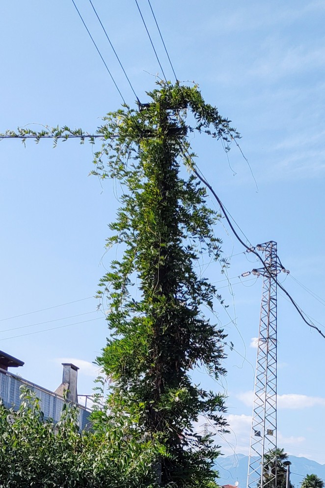

Un palo sulla cui sommità arriva una linea in cavo multipolare e riparte con 4 corde nude R S T N è ricoperto da vegetazione rampicante. Secondo voi in che modo può interferire sulla distribuzione di energia elettrica? In caso di pioggia la dispersione a terra e tra le fasi è trascurabile? In cabina, lato bt, sono monitorate le dispersioni verso terra?

su una linea a bassa tensione difficilmente una situazione del genere puo' causare l'intervento delle protezioni linea BT in cabina. eventuali dispersioni non influiscono sulla tensione distribuita.
in cabina MT BT quasi mai vengono monitorate le dispersioni verso terra, non avendo utilita'
