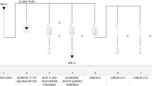

Salve
Secondo voi in riferimento ai 3 DGL massimi in un quadro sotto contatore, lo schema allegato è a norma ?

[2] Re: Sotto contatore e CEI 0-21
Messaggioda Foto Utenteferri » 23 set 2025, 11:21
no

Messaggioda Foto UtenteDuracell » 23 set 2025, 13:09
perché no ?
Le partenze 3/4/5 sono i 3 DGL, ammessi dalla norma, mentre la 6/7 sono partenze sotto il terzo DGL dei cancelli :roll:

Messaggioda Foto Utentesonusfaber » 23 set 2025, 18:44
ferri ha scritto:no
Infatti, perché NO?

Messaggioda Foto Utenteligabue » 23 set 2025, 18:44
Secondo me è ok, dato che ci sono 3 DG. La norma CEI 0-21 mi sembra rispettata...

Messaggioda Foto UtenteGoofy » 23 set 2025, 19:17
Per quanto riguarda i 3 DG va bene, però non capisco il senso di fare un simile orrore.
Inoltre manca la protezione dell'SPD

Messaggioda Foto UtenteDanielex » 23 set 2025, 22:10
Normativamente la soluzione mi sembra corretta (solo i 3 MTD costituiscono i DGL).
Lo scaricatore Dehn 941310 ha la protezione integrata, quindi va bene (dovresti sostituire il simbolo perché quello disegnato riporta l'indicazione di un semplice scaricatore che necessita di fusibile esterno)

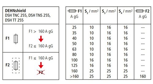

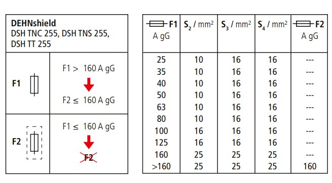

Messaggioda Foto Utentearabofenice » 24 set 2025, 7:43
Danielex ha scritto:Lo scaricatore Dehn 941310 ha la protezione integrata
Non occorre una protezione dedicata se a monte c'è un dispositivo da automatico o, come da istruzioni del costruttore, un fusibile con un calibro inferiore a 160A.
Nello schema riportato , essendo in parallelo ai 3 DGL, lo scaricatore non presenta protezioni a monte.

Messaggioda Foto UtenteDuracell » 24 set 2025, 11:36
Goofy ha scritto:Per quanto riguarda i 3 DG va bene, però non capisco il senso di fare un simile orrore.
Perché dici che è un orrore, perché manca il generale ? :roll:
