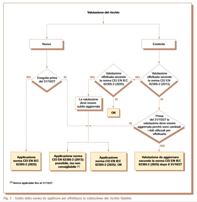

Messaggioda Foto UtenteDuracell » 6 nov 2025, 18:39
Ho trovato questo schema su TNE
Foto UtenteDuracell

[6] Re: Periodicità VRF
Messaggioda Foto UtenteDanielex » 6 nov 2025, 19:35
Esatto.
Io in qualsiasi caso faccio un minimo di relazione (3-4 pagine) e faccio il calcolo definendo il nuovo valore di R1.
E appunto, se R1 è maggiore del valore tollerabile (prima o dopo) aggiorno l’intera relazione.

[7] Re: Periodicità VRF
Messaggioda Foto UtenteMike » 7 nov 2025, 11:32
Duracell ha scritto:Ho trovato questo schema su TNE
La tabella è ancora valida e applicabile fino a marzo 2027.

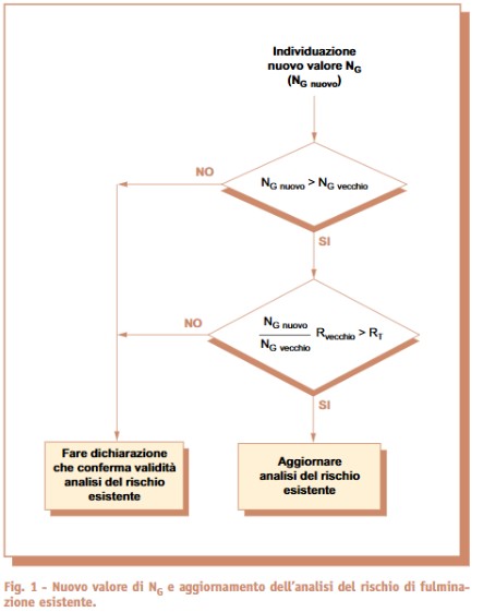

Messaggioda Foto UtenteDuracell » 7 nov 2025, 16:14
Ma se devo rifare delle valutazioni, meglio che le rifaccio direttamente con la nuova procedura.
Ecco comunque il diagramma appena uscito su TNE ad ottobre
Mi sembra di capire che la valutazione va comunque rifatta.

[9] Re: Periodicità VRF
Messaggioda Foto UtenteGoofy » 7 nov 2025, 20:25
Danielex ha scritto:aggiorno l’intera relazione.
Se l'unica variazione è l'incremento di Ng l'aggiornamento della relazione è una semplice proporzione:
Rnuovo = Rvecchio / NG vecchio x NG nuovo
Foto UtenteGoofy
14,7k 4 5 9
Messaggi: 5912
[10] Re: Periodicità VRF
Messaggioda Foto UtenteDanielex » 7 nov 2025, 22:12
Goofy ha scritto:Se l'unica variazione è l'incremento di Ng l'aggiornamento della relazione è una semplice proporzione:
Le misure di protezione cambiano, quindi la relazione va aggiornata (o meglio, ciò che va aggiornato è il calcolo nella sua totalità).
