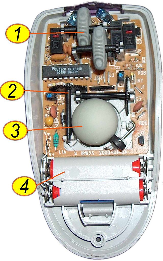

Ciao a tutti!
Tempo fa mi sono ritrovato a smontare un vecchio mouse "a pallina", volevo costruire un mini encoder molto economico..... morale della favola mi sono accorto di una cosa molto strana, il mouse ha solo due ruote dentate una per l'asse x e l'altra per l'asse y.
Secondo la teoria da me studiata un encoder ottico dovrebbe avere due ruote forate in quadratura in modo da poter determinarne il verso di rotazione. (insomma 4 ruote in totale per il mouse )
Come fa il mouse a determinare il verso di rotazione???
Ho smontato la rotella, il diodo ir e il fototransistor, ho collegato tutto al mio oscilloscopio e ho ottenuto una pseudosinusoide proprio come mi aspettavo!
Gli altri componenti preseti all'interno del mouse erano un integrato che stando al datascheet è un semplice comparatore (insomma esegue solo della matematica, non ha altri sensori al suo interno).
Il mio mouse l'ho buttato, ma è molto simile a quello in foto (il mio era col filo).
Fonte dell' immagine: http://it.wikipedia.org/wiki/Mouse

Ciao Foto UtenteRiddik89.
Riddik89 ha scritto:Come fa il mouse a determinare il verso di rotazione???
La ruota denominata 2, nella tua foto, con il relativo perno rileva gli spostamenti in orizzontale verso destra e verso sinistra.
L' altra ruota,con il relativo perno posto in orizzontale rileva gli spostamenti in alto e in basso sul piano.
Quando si muove il mouse in verticale la ruota 2 è ferma.
Viceversa, quando il mouse si muove in orizzontale la ruota con il perno orizzontale è ferma.
Per gli spostamenti in diagonale, le due ruote avranno una velocità di rotazione diversa dipendente dall' inclinazione più o meno accentuata della linea obliqua.
Gli spostamenti, delle due ruote, sono determinati meccanicamente dalla sfera 3.
Foto Utentemrc

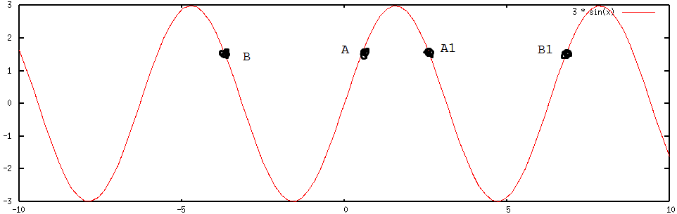

Ciao grazie per la risposta ma non è così semplice.... io in uscita da questi sensori vedo solo una sinusoide (o se vuoi pensa a una quadra ).
Io guardando solo questa sinusoide riesco a contare il numero di impulsi e quindi a determinare lo spostamento, ma non riesco a determinare il verso di rotazione.
Se la ruota gira da un parte o dall'altra io vedo esattamente la stessa cosa.
Il segnale che io vedo nello spostarmi da A verso B è lo stesso che io vedo nello spostarmi da A1 verso B1,però il verso di rotazione è opposto (io so semplicemente che all'inizio ho un segnale di ampiezza A ma non so se sia sul tratto crescente o decrescente della sinusoide).
Il problema è che io all'inizio delle mie misurazioni non so se mi trovo in A oppure in A1....

Messaggioda Foto UtenteRussell » 20 ott 2014, 16:34
A mio avviso ad esempio servirebbero 2 fotodiodi dalla posizione nota per capire il senso di rotazione della rotella, mi stupisco si possa fare solo con un sensore.

Dall' immagine si può vedere che i sensori infrarossi sono due: denominati, nella serigrafia, IRY e IRX.
Uno per la ruota posta in verticale, l' altro per quella posta in orizzontale.
Foto Utentemrc
10,5k 6 11 13
Messaggi: 4023

Messaggioda Foto UtenteMax2433BO » 20 ott 2014, 16:46
Qui potete vedere che l'IR sensor del mouse è doppio...
... quindi svelato l'arcano. :mrgreen:
O_/ Max
EDIT: Come non detto sono arrivato tardi... pazienza. :D
