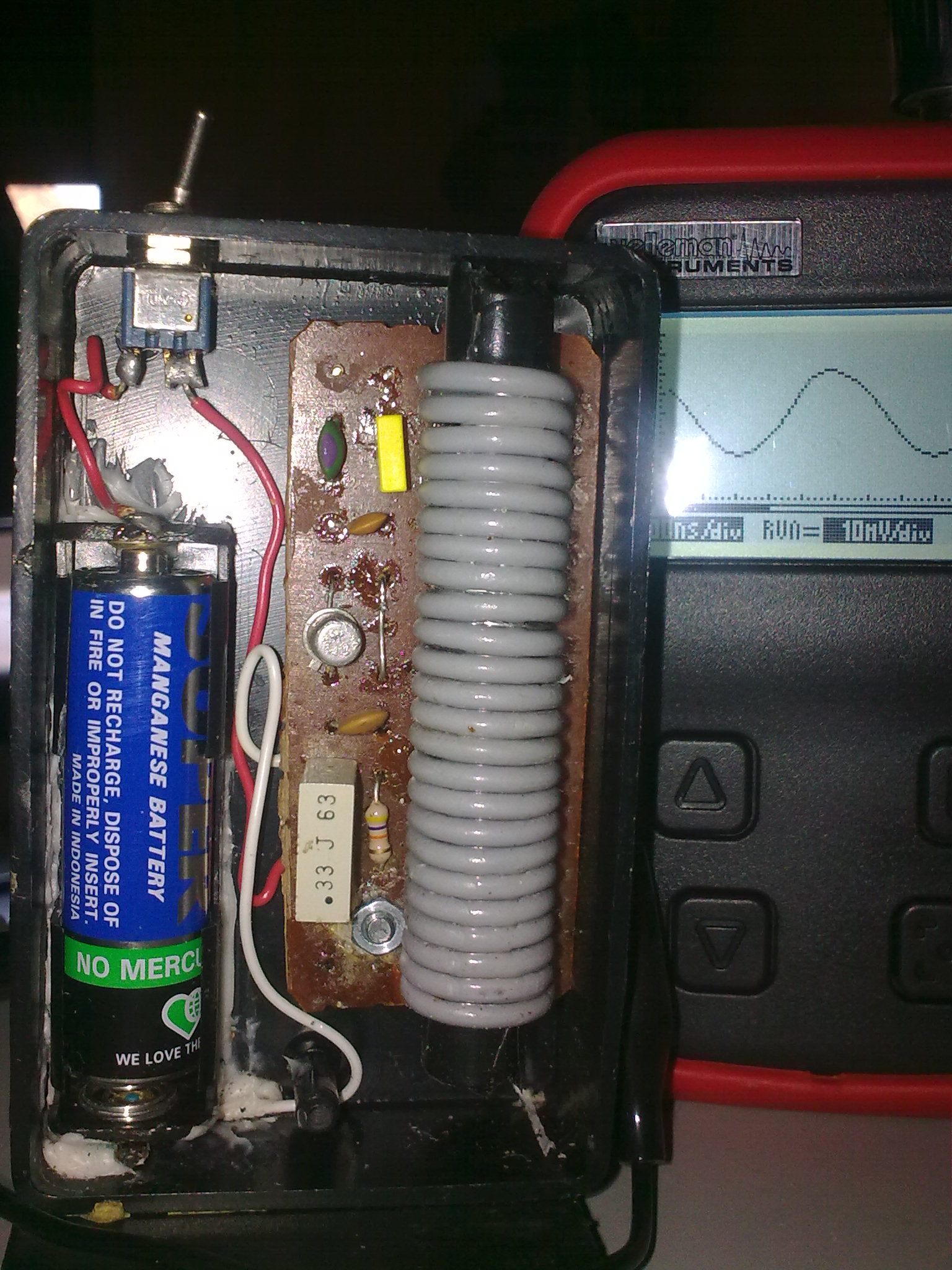

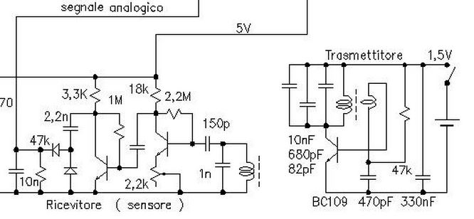

[16] Re: sensore capace di riconoscere il suo gemello
Messaggioda Foto UtenteEcoTan » 6 mag 2015, 14:30
EcoTan ha scritto:neanche le multinazionali dell'elettronica si azzardano a mettere in produzione qualcosa senza prima sperimentarla in laboratorio..
Beh, dopo tutto una foto del trasmettitore e uno stralcio di uno schemino che male possono fare..
L'antenna trasmittente in ferrite ha 24:2 spire, quella ricevente un centinaio.
La frequenza è 340 kHz, il difficile è accordare i due sulla stessa frequenza.
Foto UtenteEcoTan
7.720 4 12 13
Messaggi: 5426
