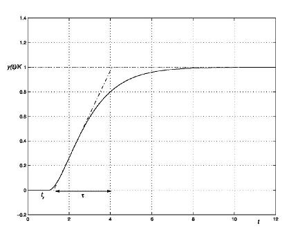

Utilizzare i metodi empirici di Ziegler-Nichols mi sembra un buon compromesso per una stima iniziale dei parametri. Il principale ostacolo è come passare per la prima volta dalla teoria alla pratica. Riporto quindi brevemente il principio:
Il Primo Metodo di Ziegler-Nichols cerca di trovare i guadagni “ottimi” del regolatore identificando dei parametri dinamici del sistema da controllare, in catena aperta. In particolare, osservando la risposta al gradino
Si identificano i parametri
- Ritardo di risposta, tr .
- Costante di tempo, τ.
- Guadagno statico, K.
mediante il quale è possibile ricavare i 3 coefficienti del controllore

Ora mi chiedo: come traduco in pratica la procedura di analisi della risposta a gradino?
La curva di risposta immagino la debba costruire graficando l'evoluzione della frequenza del segnale di feedback in seguito alla sollecitazione a gradino.
I dubbi restano sull'"ampiezza" del segnale gradino (che duty cycle? Si tenga conto che esiste un valore di dutyMin sotto il quale il motore non si muove e un valore di dutyMax sopra il quale ogni incremento non porta ad un incremento della velocità del motore[saturazione]).
L'effettivo calcolo dei parametri aggiustando in maniera opportuna le unità di misura :roll:

Fare una caratterizzazione separata dei due elementi diventa un attimino problematico. Quel che volevo fare era applicare il metodo sopracitato per stimare i parametri del controllore ottimo. Per fare ciò pensavo di non sottodividere il sistema ma di vederlo come un scatola nera di cui sono noti ingressi ed uscite e del quale posso valutare la reazione ad un ingresso a gradino.
Di conseguenza ricavare i valori e poi eventualemnte aggiustarli empiricamente.. :roll:

La soluzione al problema posto è abbastanza complessa da descrivere in poche righe ma cercherò di dare alcune indicazioni.
1. Linearizzare la curva statica della valvola facendo riferimento al datasheet. Se non linearizzi la valvola a priori non puoi utilizzare i metodi di identificazione propri dei sistemi lineari e parti quindi svantaggiato. Meglio in generale linearizzare a priori.
2. Se possibile , identificare la risposta dinamica del sistema in anello APERTO ovvero con retroazione NON inserita.
( in realtà possono essere identificati anche i sistemi in anello chiuso ma ci sono vari problemi connessi con la persistente eccitazione del sistema che non rendono le operazioni molto semplici ).
Si può eccitare il sistema con un gradino ma è più conveniente un segnale di riferimento che produce uno sweep in frequenza. Campiona ingresso ed uscita ad una frequenza idonea rispetto al teorema di Shannon e poi esegui l'identificazione del sistema lineare tramite un tool quale Matlab o Octave.
3. Discretizza il sistema dinamico continuo identificato PRIMA DI SINTETIZZARE IL CONTROLLORE. Sintetizzare il controllore nel dominio discreto offre diversi vantaggi tra i quali una frequenza di campionamento inferiore per ottenere la stabilità e miglior stabilità numerica degli algoritmi.
Attenzione alle elettrovalvole pilotate con il PWM. In genere hanno una apertura molto lenta intorno all'origine e successivamente aprono i centri molto violentemente. E' per questo che ti consiglio di linearizzare prima di identificare altrimenti il modello non risulta consistente.
