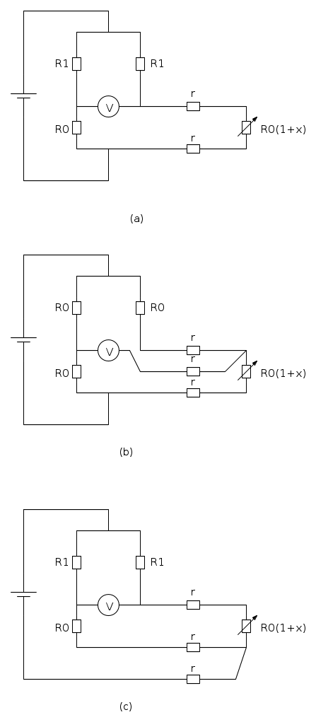

Nel caso parlassero proprio di trasduttori resistivi e ponte di Wheatstone...
In (a) il trasduttore è collegato con due fili di resistenza
a un ponte lontano. Nascono due errori: un errore di zero e un errore di sensibilità.
In (b) c'è un primo ponte a 3 fili, valido quando tutte le resistenze del ponte sono uguali. Viene cancellato l'errore di zero e rimane solo un errore di sensibilità.
In (c) c'è un secondo ponte a 3 fili, valido anche quanto non tutte le resistenze del ponte sono uguali. Anche qui, viene cancellato l'errore di zero e rimane solo un errore di sensibilità.
Il voltmetro rappresenta un qualunque dispositivo di misura con ingresso differenziale.

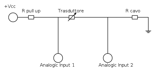

Può essere che sia una cosa del genere?
(Purtroppo è tutto quello che è stato detto, non riesco ad essere più preciso)
E via software andrò a sottrarre due volte la tensione letta sull'Analogic Input 2...Può essere una soluzione?
Io lo vedo due problemi: uno spreco di risorse e l'ntroduzione di errori dalla doppia conversione A/D. Francamente, se non esistono ragioni particolari, mi sembra poco ortodosso.
In generale, ci si inventa come riuscire ad usare un unico convertitore per due trasduttori, non viceversa.

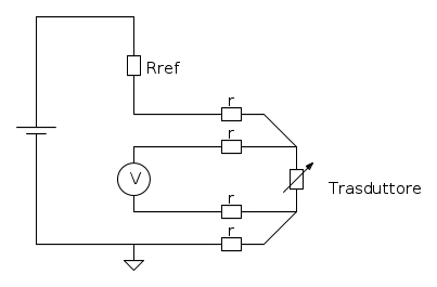

VRI ha scritto:Può essere che sia una cosa del genere?
No, così proprio no. In una misura con mezzo ponte si può fare una misura a 4 fili con il circuito che ti riporto sotto:
Ogni
rappresenta un filo.Il voltmetro rappresenta un qualunque convertitore analogico-digitale con ingresso differenziale. I tuoi due "ingressi analogici" possono semplicemente riferirsi ai due ingressi di un ADC differenziale. Alcuni ADC non sono però veramente differenziali ma pseudo-differenziali, perché la misura è ottenuta per differenza di due conversioni successive. Magari questo risponde anche ai dubbi di It's a sin to write

In quel modo il nostro ingresso(voltmetro) misura la tensione sul trasduttore diminuita di quelle delle due cadute di tensione sulle resistenze dei cavi...Giusto?
Non siamo di nuovo al punto di partenza?
Per curiosità...Potrebbe funzionare?
candy ha scritto: mi sembra poco ortodosso.
VRI ha scritto:Non siamo di nuovo al punto di partenza?
No
VRI ha scritto:Per curiosità...Potrebbe funzionare?
Come l'hai disegnato tu sembra ci sia un solo filo: se lo disegni con il numero di fili corretto ottieni quello che ti ho disegnato in [7]...
