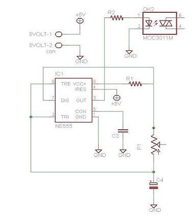

quarch2000 ha scritto:Ho solo chiesto aiuto
Avevo cercato, ma non mi hai risposto.
Per le gamme di tempi richiesti, basta modificare l' NE555
con R1= R2 = potenziometri da 50K e con C=100uF
(regolando i potenziometri puoi fare le combinazioni che vuoi)
Foto Utenteg.schgor
57,8k 9 12 13
Messaggi: 16971
Località: MILANO
[12] Re: Timer PWM per pompe da Acquario.
Messaggioda Foto Utentequarch2000 » 13 mar 2009, 1:36
Buona sera a tutti.
Scusami,pensavo di avere risposto.
All'ora cerco di capire.
Mi dici di mettere al posto di R1 ed R2 2 potenziometri da 50 k.
E per il C..cosa intendi,,,,,C3 è da 10pF poliestere, C4 330uF (microfarad) elettrolitico.
tu intendi 100 Micro (per cui penso parli di C4)
Ma R2 non serve solo per non bruciare il led..?
Il P1 che c'è ora, dopo va tolto..lasciato....o cosa..?
Poi in pratica,uso solo un canale....come ora..Giusto
Lista componenti:
R1 = 1K Ohm
R2, R3 = 220 Ohm
R4, R5 = 180 Ohm
R6, R7 = 47 Ohm 0,5W
P1 = Potenziometro lineare 100K Ohm
C1, C2 = 100pF 250V Poly
C3 = 10pF 25V Poly
C4 = Electrolítico 330uF 16V
TRI1, TRI2 = Triac 600V 3A
IC1, IC2 = Optoisolatore MOC3022
IC3 = Integrado NE555
B1, B2 = Pompa acqua
Alimentato a 5V
Timer ciclico per onde.JPG (26.59 KiB) Osservato 2277 volte
La parte evidenziata in rosso ,potrebbe essere eliminata.. #-o
grazie ancora.

[13] Re: Timer PWM per pompe da Acquario.
Messaggioda Foto Utentedavidde » 13 mar 2009, 10:49
Ciao,
quarch2000 scrive:
Per Davidde....
Il mio problema,è di ricreare le onde.
Era una sfida ...che volevo vincere...della mia creatività.
Ok, per ricreare le onde devi variare la portata della pompa. Questo effetto puoi ottenerlo ugualmente anche senza avviare e fermare la girante ogni 3 sec. Mi spiego; se sulla mandata della pompa installi un "rubinetto" puoi gestire l' acqua in uscita semplicemente regolando la sua apertura. Esistono in commercio delle valvole proporzionali che svolgono proprio questa funzione. In questo modo la pompa potrebbe girare continuamente e non avresti quindi il problema dell' avviamento. Un' altra alternativa potrebbe essere quella di utilizzare un sistema volumetrico ovvero un cilindro (tipo quelli pneumatici)....... bisognerebbe però capire quali siano le effettive esigenze (almeno di portata) e sapere se sei interessato a soluzioni alternative oppure se il tuo obbiettivo è quello di ricreare le onde variando esclusivamente la velocità della pompa.

[14] Re: Timer PWM per pompe da Acquario.
Messaggioda Foto Utentequarch2000 » 13 mar 2009, 15:40
ciao davidde.
si l'idea è buona...
Ma la valvola costa molto.. :evil:
Poi non so se in acqua salata durerebbe molto.
La pompa è a bagno nella vasca.
L'ottone non dovrebbe fare nulla,ma tutto il resto si ossida in 1 settimana.
Sai c'è un sale chimico nell'acqua....per tanto va usato solo l'inox,ceramica ,plastica,forse l'ottone.
E poi anche il magnete della valvola,finirebbe in acqua.....bo non so..
Ma come tempi,sembra che ci siamo.
Grazie e a presto
Timer ciclico per onde.png.jpg (14.26 KiB) Osservato 2244 volte
Cosi funzionerebbe o devo cambiare il più e meno al Moc..

Messaggioda Foto Utentedavidde » 13 mar 2009, 15:56
La soluzione sarebbe da studiare in modo differente, è chiaro che la valvola non può assolutamente essere immersa in acqua.... comunque valuta e magari se sei interessato fornisci un budget così ci si può orientare meglio.

[18] Re: Timer PWM per pompe da Acquario.
Messaggioda Foto Utenteg.schgor » 16 mar 2009, 20:40
Non avevo visto la tua richiesta di precisazioni di venerdi' scorso:
credevo fosse chiaro che per R1,R2 e C si debbano intendere i
parametri dei componenti che determinano il comportamento dell'NE555.
Il mio consiglio era semplicemente di rendere piu' flessibile la messa a punto
dei tempi di impulso/pausa generati.
