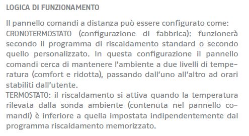

Ho guardata i due manuali quello generico e specifico differiscono soltanto che in quello specifico vengono riportati gli schemi interni della caldaia.
Al momento a parte quella sopra non mi vengono in mente altre idee anche perché se comando remoto ed eventuale T.A. fossero indipendenti l'uno dall'altro non avrebbero perso tempo a mettere il ponticello sui contatti della caldaia

Messaggioda Foto UtenteZG84 » 28 gen 2014, 17:21
è una teoria andando a logica.
Per capire effettivamente la correlazione tra T.A. e C.R. e toglierti completamente il dubbio potresti appunto fare una chiamata, oppure, togli il ponticello e vedi se parte col solo C.R.
Quando facevo l'elettricista e avevo qualche dubbio sul funzionamento avevo il mio consulente :mrgreen: un idraulico di Bologna che mi spiegava il funzionamento in modo da capire di cosa avesse bisogno l'impianto e la caldaia per funzionare correttamente....brav'uomo.
P.S. Non mi fa allegare il PDF troppo grande. Istruzioni pagina 10 del manuale specifico e a pagina 24/25 del generico
P.S. 2 si nell'esempio [9] il C.R. funzionerebbe solo per gestire le funzioni della caldaia e non come controllo temperatura dopo se togliendo il ponte riesci a far partire la caldaia col C.R.(ho i miei dubbi) non hai bisogno del T.A. agiuntivo

[16] Re: Accensione caldaia tramite cellulare
Messaggioda Foto UtenteZG84 » 28 gen 2014, 17:46
Praticamente con la funzione Cronotermostato CERCA di mantenere la temperatura ambiente.
Mentre se vuoi che funzioni da termostato devi aggiungere la sonda ambiente (quella che dicevi prima, almeno penso).O forse, il contatto AMB. sul C.R. serve per rilevare la temperatura in un'altra zona rispetto al C.R.
Quindi penso che siano in "serie" il C.R. comanda le fasce orarie e contatto (ponticello) T.A. esterno la temperatura.
