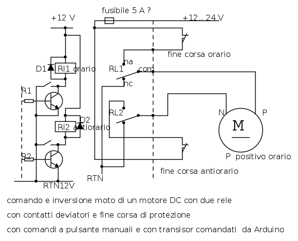

Come aiuto, invio uno schema di un comando di motore in corrente continua, schema che ho disponibile.
E' uno schema classico, non è detto che sia il migliore.
Forse altri esperti possono migliorarlo.
Forse sarebbe preferibile un motore in c.a., ma non lo hai specificato. Al momento non ce l'ho.
Non è la fine del progetto, è solo l'inizio.
Ti chiedo di capire come funziona, e per dimostrarlo, di scrivere un post con una breve descrizione del funzionamento (che includerai alla tua relazione).
Poi devi fare ipotesi sulla potenza/tensione/corrente assorbita dal motore.
Il passo successivo è elencare i componenti, dimensionarli, e trovarli sui cataloghi disponibili in rete.
Pubblica il tutto e gli esperti EY lo commenteranno.

Credo che una fotocellula per impedire la richiusura in caso di ostacoli non debba mancare
E' vero.potrebbe esssere un ingresso in Arduino, ma a livello elettromeccanico è più sicuro:
Occorre modificare lo schema:
al posto di rotazione oraria scrivere apertura
al posto di rotazione antioraia scrivere chiusura
In serie alla bobina Rl2 mettere un contatto normalmente aperto che viene chiuso dalla fotocellula di protezione se non rileva ostacoli.
Lo modifichi tu, Gabriele86 ?

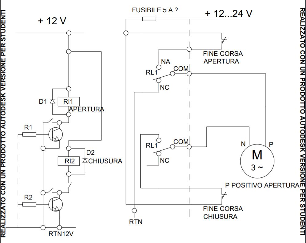

Messaggioda Foto Utentegabriele86 » 22 mag 2021, 20:50
Ho replicato lo schema che hai condiviso con qualche modifica, domani descriverò e metterò giù dell'altro materiale

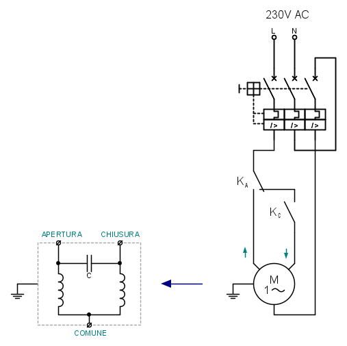

Hai parlato di motori in corrente alternata, se si utilizzasse un asincrono monofase il circuito di potenza potrebbe essere del tipo:
usando il contatto in deviazione del primo relè si ottiene un interblocco elettrico direttamente sulla parte di potenza, la priorità l'ho data all'apertura.
I finecorsa potrebbero tagliare le bobine dei rispettivi relè, così come la fotocellula per il relè di chiusura, io però userei dei doppi contatti e porterei queste informazioni anche al controllore.
Per la parte di controllo provo a darti qualche spunto, poi valuta tu.
Il funzionamento lo imposterei così: prevederei la possibilità di commutare tra funzionamento manuale, dove la saracinesca sarebbe comandata da dei pulsanti specifici, e funzionamento automatico, con apertura comandata dal fronte del sensore di movimento, la chiusura avverrebbe automaticamente dopo un certo tempo di saracinesca aperta, l'attivazione del PIR o della fotocellula farebbero ripartire questo timer.
Se durante la fase di chiusura si attiva PIR o fotocellula, la saracinesca dovrà arrestarsi immediatamente per poi riaprirsi: va gestito un ritardo minimo sull'inversione di marcia in qualunque caso.

La ciliegina sulla torta potrebbe essere quella di aggiungere un sensore di corrente per monitorare gli sforzi del motore nella fase di chiusura, una sorta di "rilevamento ostacoli".
