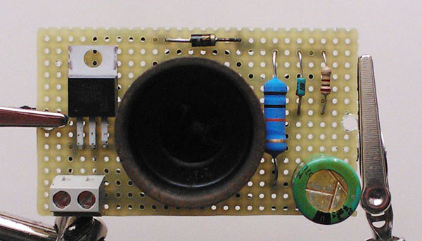

Stamattina ho smontato la scheda e controllando sembra essere proprio il triac guasto:
il Triac è 8906 TIC 206M
mentre il diac è uguale a quello in foto DB3 o forse D83
....mi son portato a casa anche tre formiche nascoste dentro il portalampade :mrgreen:
Mi resta solo da ordinare i pezzi ;-)

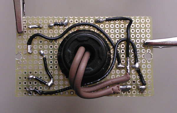

Messaggioda Foto UtenteZG84 » 5 apr 2014, 12:08
Risolto :mrgreen:
cambiato il triac e le resistenze che si stavano sfogliando e arrugginendo.
Il diodo,il diac, il condensatore e il porta lampade sono quelli vecchi ;-)
Ho aggiunto una morsettiera per il collegamento così evito i morsetti.
Grazie a tutti dei suggerimenti :ok:
