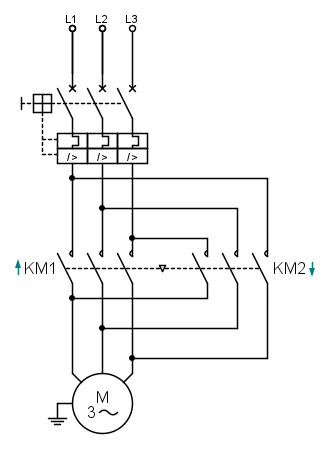

Ho trovato due errori Nello schema del post 16:
Sostituire la scritta RL1 in basso con RL2
Il simbolo del motore è M3, dovrebbe essere M DC

MarcoD ha scritto:Ho trovato due errori Nello schema del post 16:
Mi ero accorto dell' RL1 e lo avevo corretto ma riguardo la modifica del motore l'ho nominato così visto che mi è stato richiesto di usare un motore asincrono trifase (in corrente alternata) o dei motoriduttori.
Mi chiedevo se lo potessi sostituire al posto di quello in corrente continua senza ulteriori modifiche negli schemi...
Percepisco qualche sgradevole stonatura :( :
non è che alimentando in continua un motore asincrono, funzioni!
Al post 17 nicsergio ti ha indicato uno schema di collegamento per motore asincrono, riesci a integrarlo modificando il tuo schema ? Posso aiutarti, ma solo dopo un tuo tentativo.
L'uso dei motoriduttori si applica sia ai motori in continua sia a quelli in alternata. O_/

Messaggioda Foto Utentenicsergio » 24 mag 2021, 9:55
Se si utilizza un motore asincrono trifase, il circuito di potenza potrebbe essere del tipo:
dove i due relè sono dei teleruttori che vanno interbloccati (o un teleinvertitore).
Concordo con Foto UtenteMarcoD che se va bene un qualunque motoriduttore, allora potresti usare anche il motore DC del primo schema.
